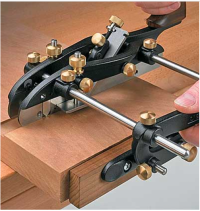

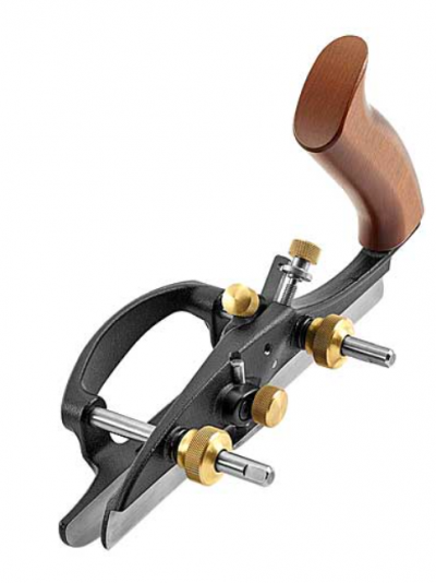

Ik ben al lange tijd van plan de Veritas ploegschaaf of de combinatieschaaf te kopen. De ploegschaaf is nu incl het dingetje voor bredere beitels rond 250 euro en de combi, een prachtschaaf!, maar wel rond de 400 euro.
Er zijn hier op het forum vast mensen die beide of een van beide schaven hebben. Graag hoor ik hun ervaringen en bevindingen en mogelijk argumenten waarom voor de een of voor de ander (of voor geen van beiden) te kiezen.
De ploegschaaf van Veritas.
De combinatieschaaf van Veritas.

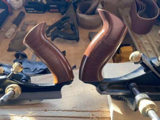

Sinds kort heb ik de kleine ploegschaaf en daarnaast ook de schuine sponningschaaf van Veritas.
Door het iets grotere handvat ligt de sponningschaaf beter in de hand voor mij.
Achteraf zou de grotere combischaaf prettiger kunnen zijn, maar dit heb ik nooit kunnen proberen.
Dat wil niet zeggen dat ik niet met de kleine ploegschaaf overweg kan, in tegendeel
de kleine ploegschaaf doet zijn werk perfect, beter dan de oude Stanley welke ik hiervoor had.
Het is dat ik de sponningschaaf ernaast heb en daardoor het verschil merk.

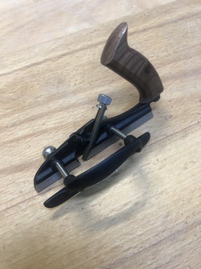

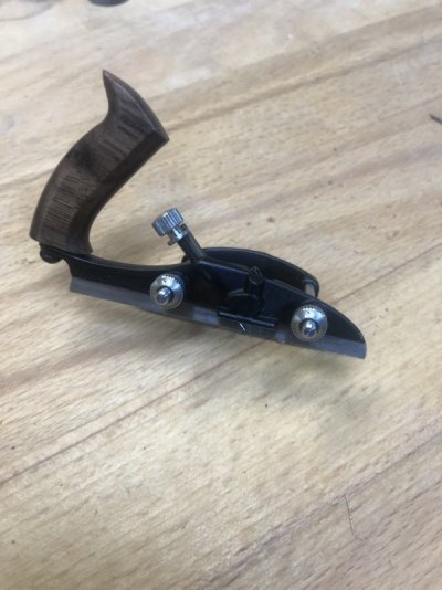

Zelf een fan van de Record 044, ik gebruik hem/ ze vaak (ik heb er meerdere zodat ik niet hoef te stellen). Ik heb ook een 050 light combination plane, voor het aanbrengen van beading, maar eigenlijk gebeurd dat weinig.
Voor het completeren van de serie heb ik ook de Record 043, een heel kleintje. Maar die is niet handig in het gebruik, veel te klein, er zitten weliswaar schaafbeitels bij tot 1/2" maar ik wil iemand dat nog wel eens zien doen in een beetje een stevige houtsoort, heb hem wel eens gebruikt in eiken, met een beiteltje van 1/8" erin, dat gaat.
Dus ja, als oude metalen schaven ook een optie zijn, dan heb je er een stuk of 4 voor 250 euro, eentje voor de groeven voor ladebodems, eentje voor kleine rabatten, etc etc. :D
