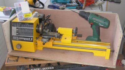

Dus de zaken die te groot of te zwaar zijn voor een verhuisdoos moeten ingekrat worden. Aangezien ik een echte doe-het-zelver ben ga ik die kratten zelf maken. Er moet een stevige bankschroef, een Revox bandrecorder (een A77 voor de kenners) en een Emco Compact 5 draaibankje.

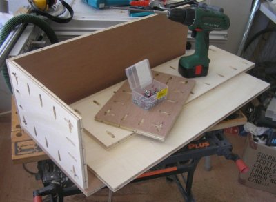

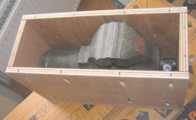

Als proef maakte ik een kistje voor de bankschroef. Omdat het niet mooi hoefde te zijn maar voldoende sterk durfde ik het niet bij een hoofdstuk over houtbewerken te plaatsen want het voelt meer aan als "butchering." Maar als sfeerbeeld heb ik er toch maar wat plaatjes bij gezet.

Waarom durfde je niet gewoon de delen koud op elkaar te schroeven. Met multiplex en goede schroeven krijg je toch de zelfde stevigheid als nu?

Mooi zo, hoe is het dus gegaan met het kistje? voelt het stevig genoeg aan?
Ik heb de indruk dat je net door het materiaal boort, in mijn trend handleiding staat dat je op 2-3mm van de buitenkant moet stoppen.

Het multiplex is van Gamma-kwaliteit en ik wilde er ook geen speciale schroeven tegenaan gooien. Met deze techniek ben ik redelijk vertrouwd geraakt en het geheel voelt aan als beton. En dat is voor mij goed genoeg.

Het materiaal is 14 tot 15 mm dik. En de stappen op de mal zijn 12 en 19 mm. Ik heb de stand van 19 mm gebruikt en de boor iets dieper gezet. De bolkopschroeven (met verzonken schroeven trek je alles kapot) zijn 30 lang en ze komen tot op 2 mm vanaf de onderkant van het hout.

Prima toch, met die potgaten. Werkt net zo vlot als gewoon voorboren en schroeven. Gewoon schroeven in multiplex wil ook best als je maar voorboort met de juiste diameter. Denk wel dat een gewone kopse verbinding met een 4 x 60 spaanplaatschroef voorgeboort met een 3 mm boor sterker is dan zo'n potgat.
De eerste keer dat ik als leerjongen moest helpen met het stellen van metselprofiel zei m'n leermeester me al dat ik de stellat zo aan het klampje moest spijkeren dat de spijker door de verschillende lagen van het multiplex zou gaan: sterker, beter vast.
Als ik voor niet zichtwerk multiplex haaks aan elkaar schroef zonder voor te boren zet ik de schroeven altijd scheef zodat ze door de verschillende lagen gaan, het multiplex splijt dan ook niet, wel meer risico dat je de schroef zo scheef zet dat hij er aan de zijkant uitkomt.

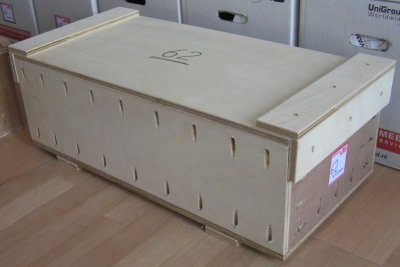

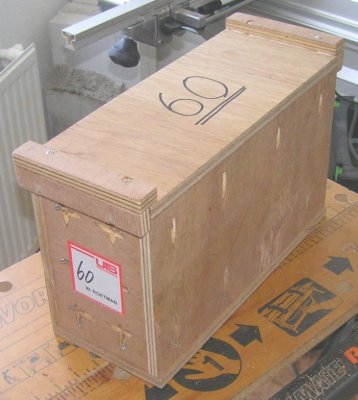

Met het dichtschroeven van de kist voor m'n draaibankje heb ik de laatste klus gedaan in Holland. Wederom geen kistje om trots op te zijn. Maar stevig is het, dat mag ook wel na 200 schroeven (voor de drie kistjes). De draaibank zit met twee M8 slotbouten in de bodemplaat vast, dat loopt niet meer weg.

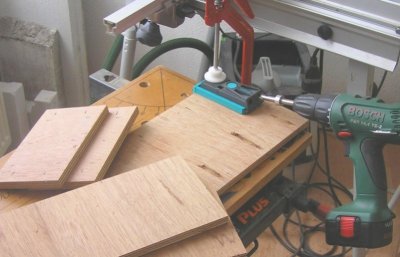

Misschien een vreemde vraag, maar hoe maak je de schroefgaten die je in de planken hebt zitten?

Als je naar de eerste foto kijkt van dit onderwerp zie je rechts boven de Wolfcraft mal waar de boormachine aan hangt. Met die mal maak je gaten onder ongeveer 15° en kan je zo een hoek- of een vlakke verbinding maken. Als je zoekt op "Kreg pocket holes" vind je alle informatie over dit systeem.

Dank. Ga ik eens naar zoeken. Lijkt me wel handig voor het maken van een speelgoedkist (eerder had ik de schroeven verzonken aan de kopse kanten, dit kan aan de binnenkant en lijkt me dus mooier)

Misschien heb je het antwoord al gehad, anders is het antwoord te zien op de eerste foto. Je maakt de gaten met die mal.
