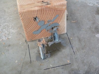

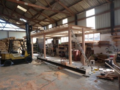

Voor de palen vast te zetten was ik gegaan voor de methode met draadstangen in de paal en vloer vast te zetten met chemisch anker, maar ik had er twee per paal gezet en dat werkt niet. Het probleem is dat als je stangen meer dan 1mm afwijken dan past de paal er niet makkelijk op. Ook niet als je met de heftruck 1 ton hout oplicht en dat op de paal laat vallen! En je hebt telkens maar 5 minuten max om ze er op te zetten en loodrecht te klemmen. Resultaat: na 5 palen die nergens op trokken heb ik alles omvergeduwd en de stangen afgeslepen!
En mijn eerste idee gebruikt, gewoon zware hoekijzers onder de paal.
Hier zie je hoe het chemisch anker zeer slecht hecht op hout, de palen van de stangen af krijgen was veel makkelijker dan ze erop krijgen!

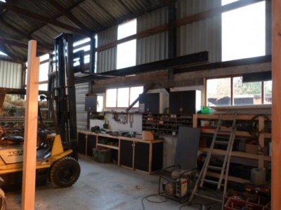

Tegen de muur zaten ook zware stalen I balken van 6m vastgelast die vroeger een vloer ondersteunden. Die moesten weg want ze hingen voor de ramen, dus heb ik de lasnaden geslepen maar er zat stress in de balken waardoor ze sprongen zodra de naad los was, de eerste had de schijf van de slijpschijf verbrijzeld! ik voelde mij niet echt veilig.

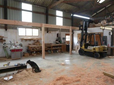

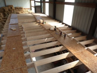

Hier zie je het na 3 dagen, enorm veel voorbereidingswerk. Om vooraan en bovenaan gelijk te liggen heb ik iedere vloerbalk op maat moeten maken, omdat de muur waarop ze liggen niet vlak of recht is, is steeds de inkeping verschillend en ook de lengte van de balk...
Plaatsen van de klossen, je voelt dan wel hoe dat alles veel stabieler maakt, zonder kan je niet op de balken lopen want er zit teveel speling op.
Heb daarom ook een osb pad gemaakt om makkelijk te kunnen werken.

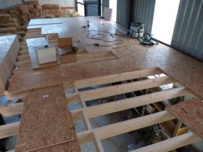

Plaatsen van het osb 18mm, zonder de osb erop kon ik de vloer zijwaarts doen schommelen wat een beetje angstaanjagend is. Nu dat de osb erop zit beweegt het geen mm meer. Hierop komt de stofzuiger te staan, morgen begin ik aan het gedeelte ernaast dat boven de machines staat. Dan moeten de machines ook weg en de huidige afzuiging afgebroken, ik heb het zo lang mogelijk laten staan om nog te kunnen gebruiken!
Staat in de verwerkvoorschriften van het anker hout genoemd? Ik heb nog niet eerder gehoord dat je hout hiermee kan bevestigen. Op de kolommen van deze vloer komen alleen drukkrachten neem ik aan, dus de bevestiging is alleen tegen het wegschuiven?

Een draadeinde zou meer dan afdoende geweest zijn tenzij hij bang was dat hij een paal kan omrijden met de heftruck ;). Maar goed daarvoor moet je dan staal toepassen dat je met vier bouten vast zet aan de vloer.

Ik had inderdaad maar één stang moeten gebruiken, het is toch alleen maar tegen uitschuiven bedoeld, de lijm in de houten paal was enkel bedoeld als vulling.

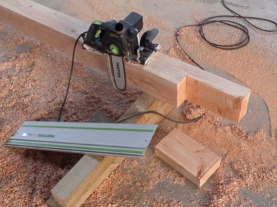

Hieronder hoe ik de palen zaag:, die machine werkt erg goed maar de snit is ruw. Voor dit soort werk maakt dat niet uit.

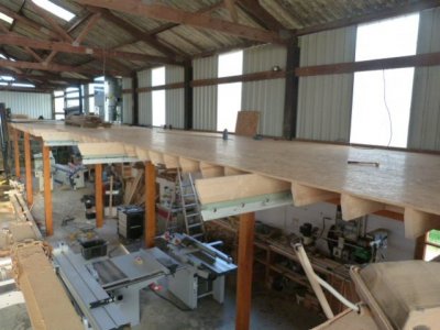

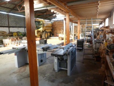

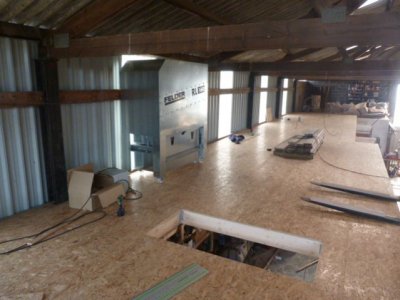

Het hele weekend doorgewerkt, de vorige machines wegdoen, de afzuiging en elektrische installatie afbreken.
Vandaag de laatste osk platen gelegd, de machines geplaatst en begonnen aan de elektrische installatie en verlichting.
Nu heb ik opeens 80m2 opslagplaats erbij!
De afzuiger boven gezet, ervoor de opening voor de trap.
Sommige onderdelen van de afzuiging zijn op back order bij felder dus moet ik mij met iets anders bezighouden, maar er is nog werk genoeg!

Ik had in uw geval de trap toch 90° gedraaid, tussen de uitstekende/overkragende balken.
Als je deze verdieping als opslagruimte gebruikt, zal je snel met lange voorwerpen naar boven moeten. Als je 1 zijde van de trap open hebt, kan je manoeuvreren zoveel als je wilt.
Nu zit je klem met dat kleine gaatje

@Rhynix, ik had ook liever de trap 90 graden gedraaid, maar tegen de muur zodat ik meer doorgang had vooraan. Onder het plafond komen nog twee aanhangwagens te staan en de heftruck. Maar dan had ik een zeer zwak punt in de structuur. Nu dat ik een heftruck heb ga ik nooit iets zwaars of groots naar boven moeten dragen via de trap, ik had ze ook weg kunnen laten, maar voor de afzuiging leeg te maken moet ik regelmatig naar boven, en met een ladder wil ik niet meer, te gevaarlijk op lange termijn.

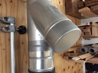

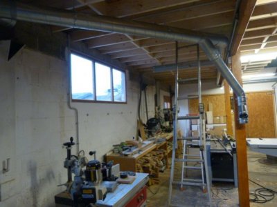

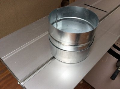

Ik ben ook begonnen aan de afzuiging, de spiraliet onderdelen dan want de felder onderdelen zijn nog steeds niet binnen, nergens in Europa op voorraad. Toch wel verbazend, was ik gegaan voor alles van felder dan zat ik vast. Ik heb de felder kleppen, maar niet de stukken om de flexibele buizen eraan vast te maken of de klemmen. Dus ik ga de flexibele buizen rechtstreeks op het spiraliet moeten zetten voorlopig en hopen dat ik zo nog voldoende zuigkracht heb met alles open.
Maar denk van wel want toen we de afzuiger testten hield ik mijn hand ervoor om te zien of die zoog, en nog even en mijn hele arm zat er in!

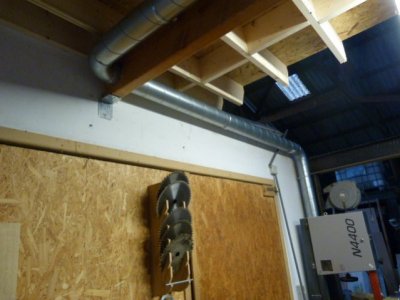

Ik heb buizen van 160mm gezet telkens tot aan de aftakkingen, en dan naar 125mm. Zo kan ik hopelijk werken met steeds 2 kleppen open.
Enkel de leiding naar de lintzaag heeft bochten van 90 graden, niet ideaal maar ook niet cruciaal bij deze machine.
Ik lijm de spiraliet delen op elkaar want anders zit er te veel speling en verlies op, en zo is het geheel ook stijver als ik aan de kleppen moet duwen/trekken.
De rechte buizen aan het plafond had ik beter gewoon vastgezet met plakband zodat ik later makkelijker kan aanpassen. Het gedeelte dat ik nog moet maken zal ik zo doen. het gedeelte dat nu staat is (denk ik) toch definitief

In het weekend de afzuiging voorlopig vastgemaakt zonder kleppen, verbazend genoeg blijft er zo op iedere uitgang minstens evenveel zuigkracht over dan ik vroeger had met mijn kleinere 2 pk afzuiger. Ik durf niet te denken wat het gaat geven als ik 3 openingen toe doe!
