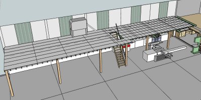

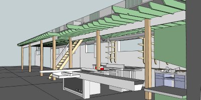

Plannen zijn gewijzigd, ik ga het langer maken dan eerst gedacht. Zi is het in één klap zoals ik het wil en kan ik de afzuiging ook op het nieuwe gedeelte plaatsen vlak bij een trap.
Ik heb ook net een heftruck gekocht zodat ik zwaardere spullen boven kan leggen of gewoon ook de zakken van 200L/stuk naar beneden krijgen.
Later wil ik ook de rest van mijn hout in de hoogte stapelen maar daarvoor moet ik nog rekken voorzien.
De palen zijn 150/150 mm douglas, de draag steun dwars daar op is 75x280 douglas, en de liggers daarop zijn SLS 38x180 hart op hart maat 400mm.
Bovenop wil ik 22mm OSB3 leggen, al zou je vanaf 600mm hoh 18mm kunnen gebruiken? Ik speel het liever veilig, tenzij ik overdrijf?
Onder de SLS liggers heb ik 2750 mm hoogte.
Iemand nog reacties?
De trap wil ik van dezelfde SLS-en maken, gaat wel erg stijl zijn (52 graden)maar ik wil zo weinig mogelijk ruimte verspillen. Een soort molenaars trap, weet iemand of je dan beter minder trappen zet ipv één om de 18cm ongeveer?

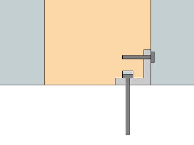

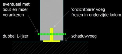

Hieronder hoe ik dacht de palen vast te maken, met een L profiel in de grond vastboren, de paal er op en vastschroeven. Zo steekt er niets uit rond de paal. Kent iemand een betere methode? Ik wil het zo "clean" mogelijk houden.

Draadeind inlijmen in de vloer en in de kolom. De vloer moet wel perfect vlak zijn, anders de kolom ondersabelen, bij gietmortel kan dit met 10 mm voeg, bij specie 30 mm.

@ Ronald, had ik niet aan gedacht, moet je er dan niet beter twee plaatsen per paal om speling of wringing te vermijden? De kans bestaat dat er af en toe een heftruck of tractor lichtjes tegen botst...
Bekijk bijlage 13596
Mijn idee:
Op die manier raakt de paal de vloer niet rechtstreeks (ifv eventueel vocht in de werkplaats), creëer je een mooi schaduwvoegje onderaan, en is de paal onzichtbaar bevestigd.
Mocht je de paal ooit nog willen vervangen, dan kan je ipv met chemische bevestiging, ook een bouw dwars door het dubbel L-profieltje steken, met aan beide zijden een (verdoken) moer op.
De profieltjes zijn uiteraard aan alle zijden bv 1cm kleiner dan uw balk (dus 13x13cm) bv.

Een draadeind of rondstaal van 20 mm in 4.6 of s235 kwaliteit breekt niet zomaar, bij 2 draadeinden is de kans op uitbreken uit het hout veel groter omdat de randafstanden kleiner zijn.
Alternatief een T-staal samenstellen, op de vloer monteren mbv boorankers, een groef in de kolom waar de poot van de T in valt. Deze +/- 20 cm in de kolom laten vallen, hierdoorheen stiften of bouten om het eea te koppelen. Dikte van de strip wordt vooral bepaald door de ongesteunde lengte.
Moet eea bestand zijn tegen "aantikken" door een heftruck dan zijn zware stalen kolommen met dito verankeringen een beter alternatief,
Edit: het plaatje hierboven dus

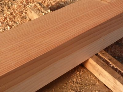

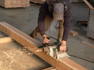

Wat ik ook heb kunnen doen is de douglas palen en draagbalken schaven met mijn nieuw speeltje. Een draagbare schaaf die 24cm breed schaafd, dat is samen met de ketting-zwaardzaag het eerste gerief dat ik als deel van mijn prijs aan Festool heb gevraagd. Werkt super goed maar na zo'n 40m op 4 zijden schaven was ik compleet uitgeput, maar zulke balken krijg ik nooit op mijn schaafbank.
één keer er over op ruw gezaagde balken, 1,5mm diep geeft dit resultaat:
Gaaf spul ! Ook de nieuwe Felders trouwens... Proficiat !!
