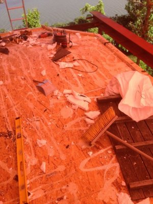

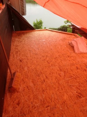

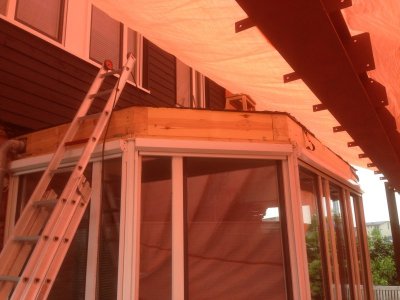

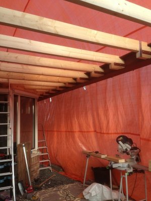

Uiteraard ook nog geklust aan de veranda, hieronder wat foto's:

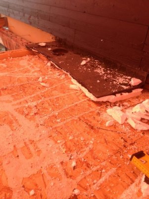

De opengewerkte erkerrand:
Erker helemaal kaal, hierop de balklaag aangeheeld:

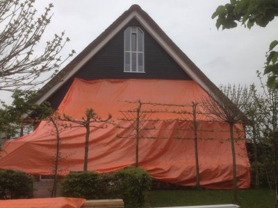

Tent gebouwd vanwege het continu regenachtige weer:
kale erkerdak waarop dus de nieuwe isolatie:

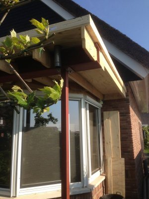

De nieuwe balklaag:

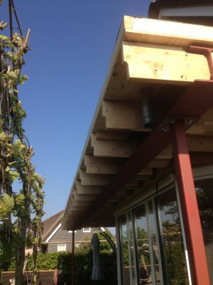

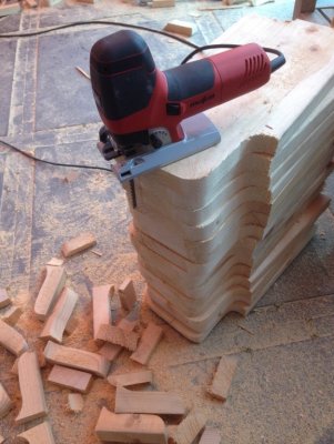

Stapeltje klossen voor de overstekken op de stalen balk, stuk weggezaagd zodat daar later de boeien kunnen wegvallen
Deels al afgewerkt dak inclusief de beplating en dakbedekking
OP deze manier moet de erker onder het dak komen n dus niet aanbouw op aanbouw geven:
Zo zit het aan het huis:
Nu verder met de afwerking van het dak en dan de boeien erop en de onderkant afwerken.

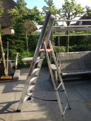

Ook nog maar even een nieuwe trap gekocht.... dinsdag na een dagje hard werken op de hei met het team dacht ik nog even iets te gaan doen aan de boeiconstructie. Ik liep normaal het trapje op en ineens hing ik.... in mid air..... 2 seconden later lag ik plat op de rug te schreeuwen van de pijn ... trapje was onder mijn voeten weggeschoten. Dan blijkt een keukentrapje ineens niet zo heel geschikt voor het wat zwaardere kluswerk. Gewicht aan de verkeerde kant van de trap en boem... daag lag ik. Gelukkig niks gebroken en nergens op gevallen dus enkel de hele linkerkant van mijn lichaam beurs en pijnlijk, had veel slechter kunnen aflopen.
Toen maar besloten om een (semi)professionele trap voor zwaar klusgebruik te kopen. Altrex Castor. ben er gister even opgeklommen maar das dan na zo'n val toch een vreemd gevoel. Toch maar beter uit gaan kijken..... ik ben ook geen 18 meer tenslotte...
tuoh
Dat staat als een huis zo te zien:D strak werk, ook bij de Mafell trouwens, haakse zaagsneden met een decoupeerzaag zie je niet vaak.
Ladders en trap(jes) zijn berucht voor allerlei vreemde buitelingen. Maar een altrex is van een andere orde, die staan toch een heel stuk stabieler.

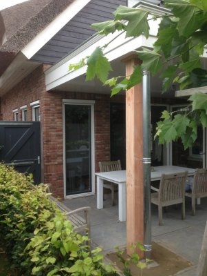

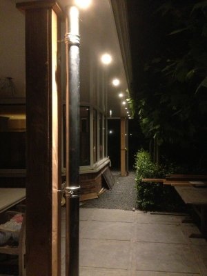

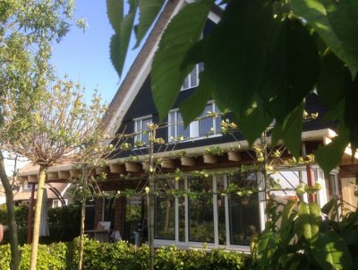

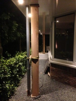

Gelukkig is er inmiddels een Altrex Steigertje, dat had ik veel eerder moeten doen, wat een gemak en genot zon kamersteigertje, ik heb er 2 opbouwdelen bij dus kan volgens mij tot meter of 6 werken. Maar alleen al dat opvouwbare basisdeel op wielen, wat een gemak, die is elke euro 10 keer waard, kwa gemak van werken en zeker ook kwa veiligheid.

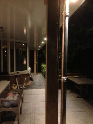

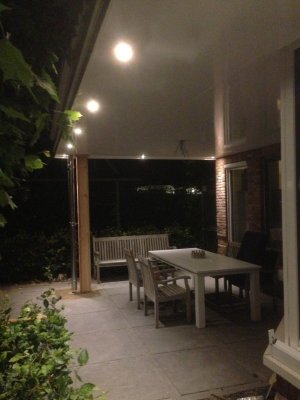

Hier paar foto's van het eindresultaat, afgelakt met Trimetal Permaline, wat een superverf is dat zeg, daarmee kan ook de amateur netjes schilderen, knoeit niet en vloeit prachtig uit.
Palen zijn bekleed met fijnbezaagde douglas houten planken voor een robuust effect.
