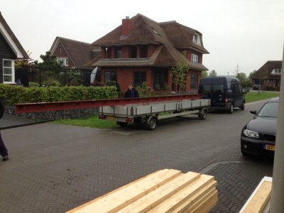

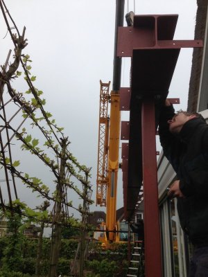

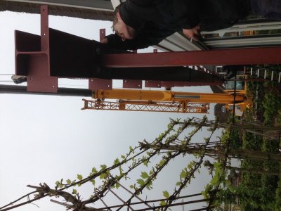

Nou, er is een begin, de palen zitten in de grond, het staalwerk is vandaag geplaatst en het hout is binnen. Gelukkig heeft de megakraan het hout voor me in de tuin getild, scheelt mij een halve dag sjouwen... niet mijn hobby, zeker niet met dit weer. Wat een joekel is die balk geworden, geeft pas aan hoe groot het dak ook wordt.
Een vrij grote kraan kwam de balk plaatsen, nadat de kraan was opgesteld lag de ligger in minder dan 5 minuten gemonteerd op de staanders

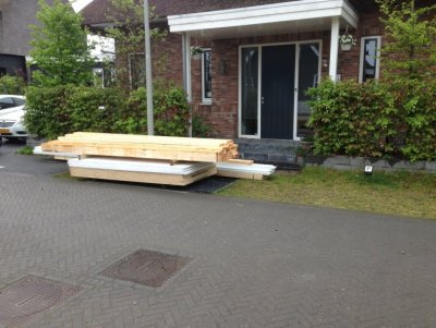

Inmiddels lag er ook een mooi pak hout in alle nodige maten.
De balk met aangelaste lippen voor de balklaag.

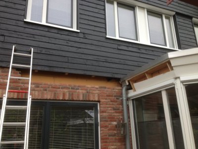

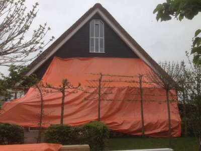

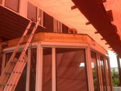

Zo weer een update, vandaag gezien de weersverwachting maar een tent gebouw over de erker en de balk zodat ik de komende dagen droog kan werken. Verder was vandaag de klus om de dakrand te verwijderen. besloten de Fein Multimaster maar eens ter hand te nemen om de boeidelen weg te zagen. Een nieuw setje WSE blaadjes met snelspan houder gekocht bij gereedschppro.nl op aanraden van Sander de set met snelspan houder genomen en de WSE blaadjes , die zouden beter zijn dan de goedkopere Qblades en zeker beter dan de originele Fein. Ik geloof veel wat Sander zegt maar ik geloof het vooral als ik het zelf gezien heb dus een nieuw blaadje in de multimaster en de boeien gesloopt. Niets teveel gezegd, wat een monsters die blaadjes, alsje moet Multimasteren kan ik die set met snelspan zeker aanbevelen. De snelspan houder werkt veel lichter dan de originele Fein en met vuil of vies (dikke laag bitumen na wegzagen dakbedekking) probleemloos open. Super! niks teveel gezegd. Hele dag gezaagd met 1 WSE T2 blaadje, dat lukte me met de Fein zaagjes nooit, die zijn na 1 niet of nagel hun tandjes kwijt. Na het houtwerk was alles nog superscherp, de bitumen met leislag hebben de tandjes wel weg gevreten, niet gek na ruim 12 meter en hier en daar wat aluminium.
Tentje gebouwd
Hier een foto met eerste deel van de boeien open gezaagd, dit moet allemaal weg om de balklaag aan de erker aan te kunnen helen later. Ook de gevel opengehakt om de balklaag direct aan het huis te verankeren.
Hele boeien weg, balklaag zichtbaar

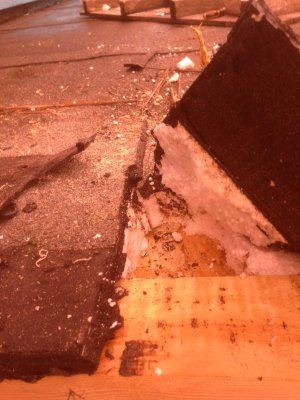

Nu een probleempje, er ligt onder de spijkerlaag een laag piepschuim isolatie, 4 centimeter. Daaronder een OSB en daaronder diverse lagen folie, isolatie en uiteindelijk de gipsplaat als plaffond in de woonkamer.
Ik wil iets afschot aanbrengen en overweeg dus om de oude dakbedekking weg te halen, de piepschuim laag is dan ook weg, dan breng ik balkjes op afschot aan van circa 7 naar 4 centimeter en om dan fak gelijk te trekken met de rest wil ik daarover weer een underlayment plaat nagelen met daarop de dakbedekking (EPDM of Bitumen). Kan ik probleemloos een extra houtlaag aanbrengen boven het piepschuim? Of krijg ik dan prblemen met rot.

Ik weet het niet. Maar je creëert volgens mij dan een nieuw dauwpunt. Dus bovenop de isolatie en onder de underlayment. Dat is nieuwe grens van koud (underlayment) en warm (isolatie). Maar het blijft een enorm moeilijke materie.
Zou zelf kiezen voor 18 mm isolatieplaatjes. Dan weet je zeker dat het goed gaat. Een vreemd materiaal in een constructie toepassen blijft altijd een risico.

Je gaat dan effectief een koud dak maken als ik het goed begrijp:
Dit is een constructie waar je aanzienlijk meer risico hebt op condenstatie en die ik zelf alleen toepas als het echt niet anders kan. Het is uitermate belangrijk om een goede volledig gesloten dampremmer toe te passen en aan de koude kant ventilatie aan te brengen. Doe je dit niet is de kans op problemen behoorlijk groot.
Is het niet een veel simpelere oplossing om EPS/PUR afschotisolatie toe te passen?
