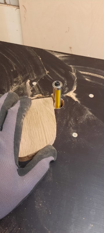

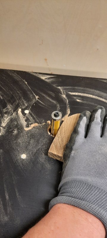

Nu is werken met een bovenfrees helemaal nieuw voor me maar ben zover dat ik een tafeltje heb gemaakt om met kleinere werkstukken veilig te kunnen werken. Nu gaat het me alleen om de draai richting. Hoe kan ik het beste het hout voeren? Tegen de draairichting in (foto 1) of juist ervan af (foto 2)? Beide methodes hebben tot een nieuwe vorm van schrik geleid waarin de bit "hapt" in het hout met al de gevolgen vandien.

op de foto's werk je onveilig

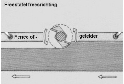

de frees dient in het hout te snijden
niet het weg te slaan
het is mogelijk dat de richting van de groeiringen er voor zorgt dat de frees hapt
dat doet niets aan het principe af

Op de bovenste foto duw je het werkstuk van je af, en op de onderste foto haal je het naar je toe. Het beste is om van rechts naar links te werken op een freestafel. Dan zit je altijd goed.

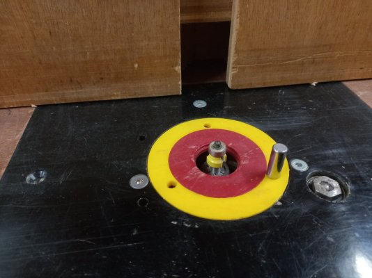

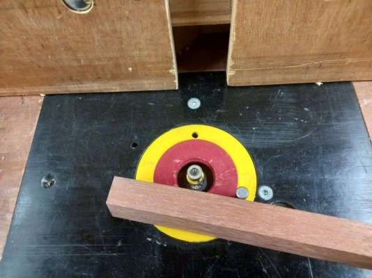

Ik gebruik zelf weleens een startpin. Hier zet je je werkstuk eerst tegenaan, voordat je gaat frezen zo blijft je werkstuk stabieler.

Als de werkstukjes die je wilt maken qua grootte gelijk zijn aan wat we op de foto’s zien, ben je niet veilig bezig: je kunt je werkstuk niet goed vasthouden want je zit met je hand veel te dicht op de frees. Er hoeft niet veel te gebeuren of de frees grijpt in je vingers. Denk erom: het is een snijdend gereedschapje dat met een 10.000 toeren draait. Voor dit soort werk zit er een pen in de freestafel die je als geleider kunt gebruiken. Daar zijn wel afbeeldingen van te vinden op het net. Ik zou een andere manier proberen te vinden om je werkstukken vast te houden.

de scherpe hoek dient in het werkstuk te gaan

Ik was bezig met een achterplaat om daar mijn werkstuk tegen te laten rusten maar ik denk dat zo'n startpin handiger is. Daar gaan we als eerst achteraan!

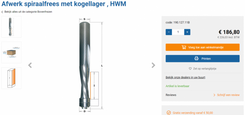

Ik denk alleen ook dat de frees die ik heb van slechte kwaliteit is.. de mesjes voelen erg bot en ik heb niet het gevoel dat er veel gebeurd. Het hout is ook 4cm dik dus wellicht dat een spiraalfrees meer uitkomst bied?

Nooit handschoenen aan op de zaag of frees!!! Als de handschoen verstrikt raakt wordt je hand meegetrokken en is er meer schade aan je hand dan als je die niet had aangehad.

Bestaan deze frezen met lager? Ben ze nog niet tegen gekomen.

Oa. CMT heeft ze ook. Heb ze ook al gezien met boven- en onderlager en met spiraal in beide richtingen zodat je boven en onder een perfecte afwerking hebt.

4.510
969
Bekijk bijlage 106136
Dat is eentje wat wel flink aan de prijs is! Kleinere freesjes zijn een flink stuk goedkoper. Ik heb een tijdje geleden nog gekeken voor deze freesjes, maar toen niet gevonden. Zijn deze freesjes echt zoveel rustiger dan eentje met rechte of schuine snijkanten?
