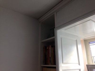

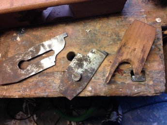

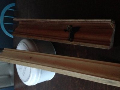

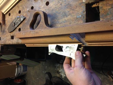

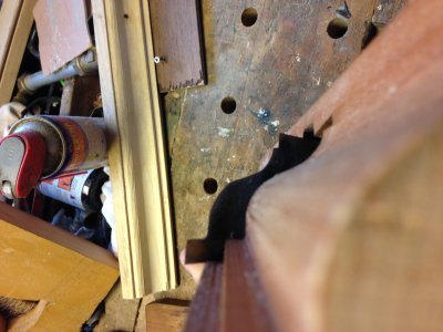

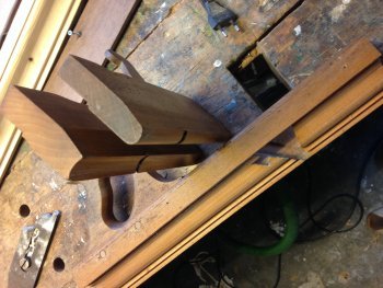

Hey hallo
Voor een boekenkast had ik een kroonlijst nodig
Dus ik heb een oude rijschaaf omgevormd tot profielschaaf

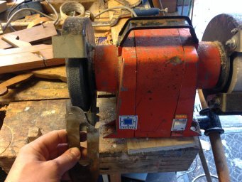

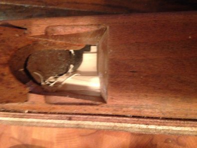

Oké alsof je een boterham smeert zo simpel. Hoe krijg je dat profiel in die rijschaaf. Met oude profiel schaven of modern spul ??? Dan de beitel, die staat onder een hoek dus het profiel is anders dan het uiteindelijke profiel ???

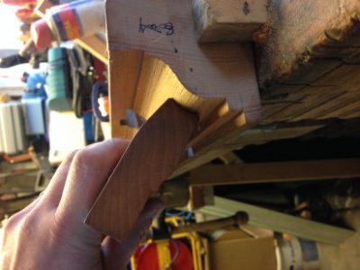

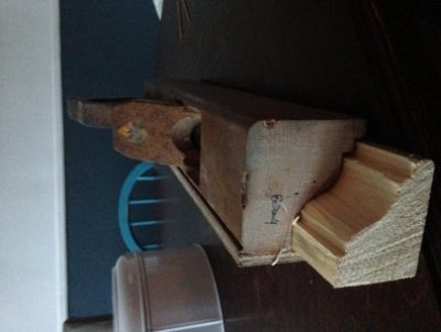

Ik hoop dat de foto's voor zich spreken
Het is inderdaad roeien met de riemen die je hebt
Ik ben nogal klein behuist
Dit soort profielen. Worden normaal met een freestafel gemaakt
Maar die heb ik niet dus dan maar zo
Rijschaaf koste 2,50 dus dat zijn de kosten niet

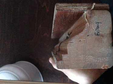

WAUW! Je hebt het hele profiel met kleinere profielschaven gemaakt. Petje af!!
Ik denk dat de rijschaaf van € 2,50 nu wel € 250,- waard is.

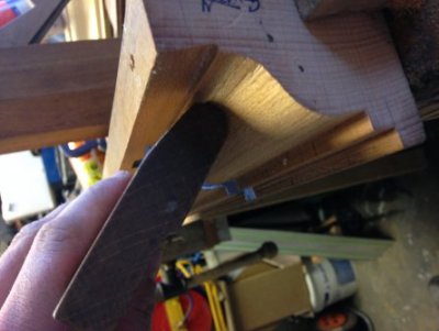

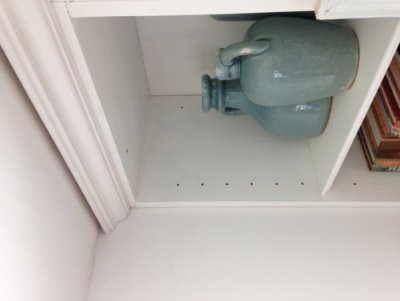

Hierbij het lopende project
Er moet nog het nodige gebeuren alleen ontbreekt de tijd een beetje

Wat een mooi profiel lijst :)
Leuk om te zien hoe je je red met wat oude profielschaven ik merk dat ondanks mijn uitgebreide set elektrisch gereedschap toch regelmatig een van mijn antieke profielschaven ter hand neem maar jij gaat nog een stap verder door ze ook zelf te vervaardigen
Ik denk dat al die werkloze rijschaven en voorlopers gelijk meer aftrek krijgen met een goed idee als dit

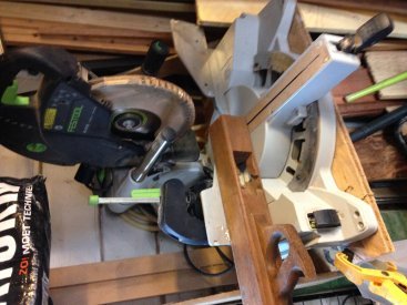

Nou ik heb zelf wel ook een behoorlijke collectie festool maar dit soort dingen maken blijft toch erg leuk om te doen met de hand
lemen
23 mrt 2014
1.072
Ik heb dezelfde slijpmachine als jij hebt, maar ik weet toch dat het me niet gaat lukken dit na te maken.
Zo zie je maar goed gereedschap is het halve werk, maar de rest moet je echt zelf doen!
Geweldig gemaakt die schaaf!
En de profielen zijn ook keurig, maar ja da's een makkie met die topschaaf:D

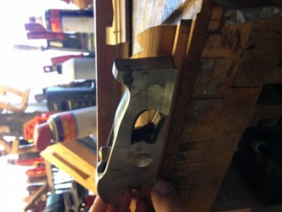

Hey hallo pel
Ik heb een lengte van 4,2 meter gemaakt uit vuren hout dat was een hele uitdaging het leverde ongeveer twee kliko's krullen op
Was de vuilnisman ook weer blij
Normaal staat hij stof te happen als hij onze groenbak moet legen
Leroy, Hoe heb je het opgelost met de keerbeitel?
Seek
10 mei 2009
2.679
Ik vind het ook prachtig! Netjes gedaan en ook inventief met die keerbeitel. Die zal nu wel niet erg als keerbeitel meer werken :D, maar natuurlijk prima om de druk van de wig over te brengen.
Seek
10 mei 2009
2.679
Trouwens, misschien een tip voor een volgende keer. Verdiep je in het fenomeen "spring angle". Dat is typisch voor Engelse profiel schaven. Daarbij wordt de schaaf niet rechtop gehouden, maar onder een hoek, zodat het profiel in de schaaf een stuk vlakker wordt. Volgens mij werd dit in Nederlandse schaven nooit gebruikt, maar het is wel een slimme ontwikkeling van die ouwe Britten.
Seek, dan zul je m.i. toch iets van een aanslag moeten hebben lijkt mij?
