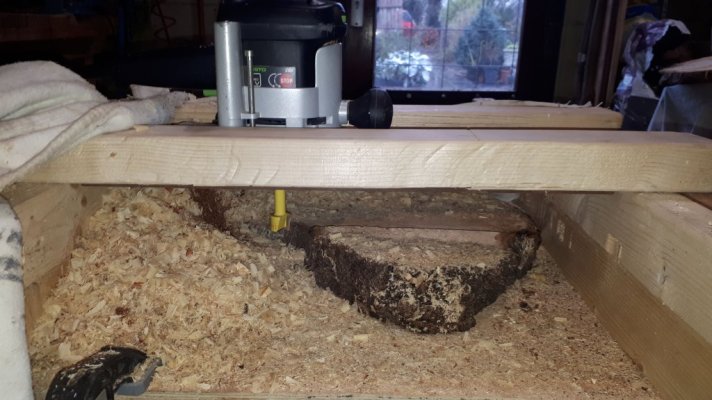

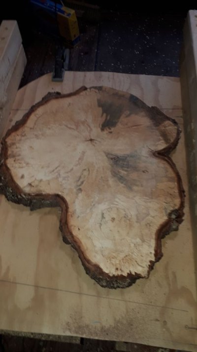

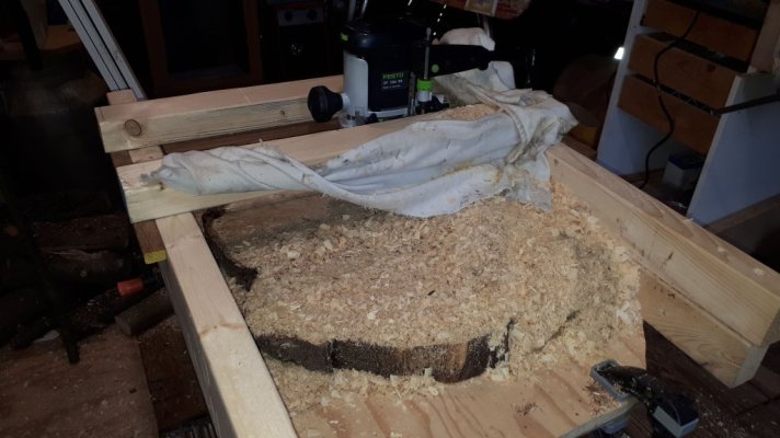

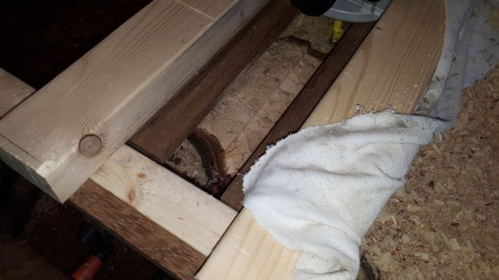

Mocht niemand zo'n grote VVD hebben, dan zou je wellicht een 'Router sled' kunnen gebruiken.

Dag Jacintha, welkom op dit forum. Fijn dat je je even voorstelt....
De breedste maat vandiktebank is ongeveer 63cm, dus dat gaat niet lukken. Een vandikte schuurmachine zijn er wel breder, maar dan zal je moeten zoeken in de professionele hoek.
Als je het zelf wil doen zal je een slede kunnen maken zoals hierboven is getoond.

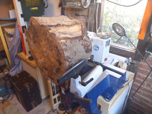

Zelf heb ik zoiets gedaan voor 45 cm doorsnede met een freesmotor in een (kleine) Wabeco.
Doel was hier de einden parallel te krijgen zodat die oorzaak van onbalans werd verminderd en het een vlak te maken waar de opspanflens stabiel op zou zijn. Dit hoefde dus niet glad, maar schuren en polijsten had ook gekund. 20221201_115615.jpg

Ik heb het vlak loodrecht op de as van de opspanplaat gebruikt als referentie. De schijf hing uiteindelijk in mijn midi-maatje draaibank die ik even misbruikte als statief. Ik heb er, gezien de grotere dikte (25 cm) een schaal van gemaakt, maar dat is hier niet relevant. Voor een tafelblad had ik van daar af de vrije kant verder kunnen bewerken. Voor vlakken met een frees en schuren met een machine heb je geen echte gereedschapsteun nodig. Met een paar rechte balkjes als geleide die met klossen op het bed van de draaibank vast zitten zou je een eind moeten kunnen komen.

Ik heb ook een soort van sleede ooit gemaakt, maar deze oplossing is wel heel geweldig (y)
Toevallig moet ik een dun laagje van een tafel halen, jou oplossing is daar een mooie toepassing voor.
het is gewoon een Google search, dus geen eigen ontwerp. Maar dit is wel een mooie simpele maar doeltreffende versie inderdaad.
