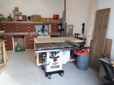

Dit is de oude situatie met 1 grote uitvoer/ werk tafel, maar wel van een tijdje terug toen alles nog vrij opgeruimd was.

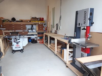

Dit is de situatie nu, met 3 werkbank delen die ik weer makkelijk tegen elkaar kan zetten als ik een groter werkvlak nodig heb, plus ik kan er 1 gebruiken voor uitvoer tafel voor de Harvey.
Het kleine Kreg frees tafeltje heb ik in 1 deel ingebouwd, daar ik nog een projectje plinten te doen krijg, metertje of 100, de hele frees plaat kan er makkelijk uit als het als werkbank moet dienen.

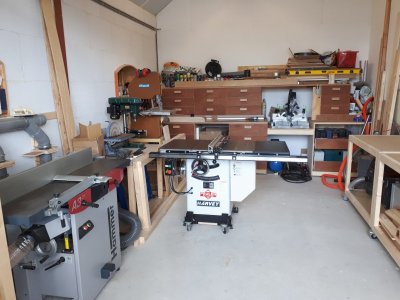

Aan deze kant gaat de Scheppach lintzaag zaterdag naar een ander forumlid en het tafeltje met de boor en schuurmachine krijgt ook nog een update en een andere plek, zodat de Hammer A31 een stukkie kan verschuiven en de Harvey dan ook een betere vaste plek kan krijgen.
De hele afzuig installatie (zie eerdere foto's) haal ik waarschijnlijk weer uit elkaar en bouw ik weer terug naar de normale HBM stand daar deze nu best veel ruimte inneemt met de grote cycloon en 150+ liter vat (bijna 2 vierkante meter) die ik wel beter kan gebruiken, hier komt dan wel zo'n microfilter op. Dit doe ik wel pas na mijn mdf plinten project, en hoop daarna heel veel minder mdf te gaan gebruiken.
