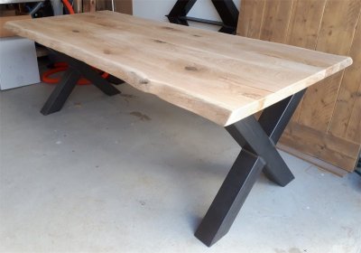

Je maakt een massief eiken boomstam tafel met industriële X-Poten.
Tussen het aanpassen van mijn werkplaats en het investeren in wat betere machines is het toch nog gelukt om een mooie eiken boomstam tafel tussendoor te maken, vandaag nog even de laatste beetjes afgewerkt en dan kan deze de verkoop in.
De tafel was een leuk en leerzaam project, daar ik hiervoor alleen met steigerhout werkte wat zich toch aanzienlijk makkelijker laat bewerken.

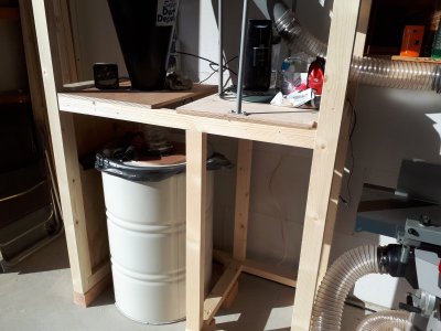

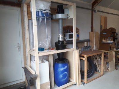

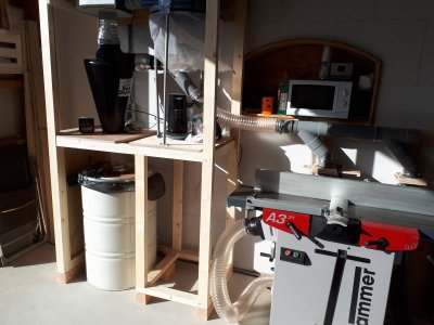

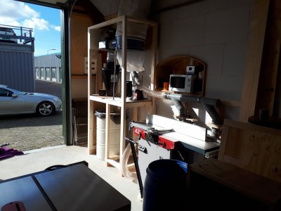

Afgelopen week even een 200 L vat gehaald daar het oude vat toch wel steeds snel vol was en het legen te omslachtig was met de bolle vorm.
Het nieuwe vat is aanzienlijk groter, en moest dan alles weer even verbouwen.
De oude situatie, die ook niet al te handig was om het vat er onder uit te halen.
De nieuwe situatie met het grote stalen 200L vat,
De opening tussen de 2 planken had ik daar gelaten om een haak te maken om de deksel vast te houden tijdens het legen maar
bleek niet nodig, nu zit de slang los op de flens aan de onderkant van de cycloon, deze kun je gemakkelijk er af schuiven en weer
terugplaatsen ,maar zit wel stevig en luchtdicht. Op dez manier kun je het vat makkelijk naar voren schuiven en dan de deksel er afhalen.
De slang van de cycloon naar de buizen zit nog niet naar mijn zin, maar pak ik van de week even aan om het netter te doen.
Naast het vat maak ik nog een aantal lades, voor de koffie bekers e.d.
wordt vervolgd.

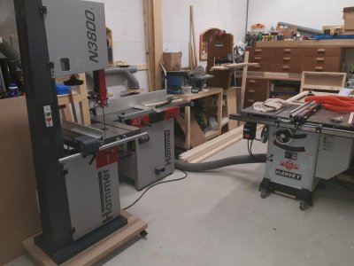

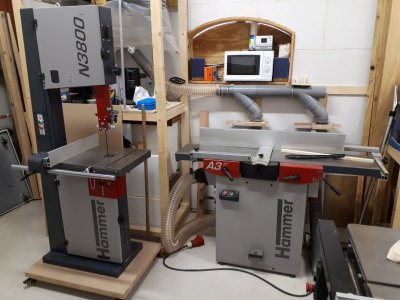

Het heeft even wat langer geduurd dan ik verwacht had, maar vandaag was het dan zo ver, De Hammer Lintzaag is er.
Na lang nadenken heb ik voor de N3800 op 400V gekozen, daar deze alles kan wat ik er mee wil doen en het ook weer
wat duiten scheelt.
Eenmaal aangekomen was het vrij makkelijk om de lintzaag alleen op het gemaakte plateau met wielen te zetten en het geheel
is nu zeer makkelijk verplaatsbaar maar met de wielen op de rem staat het als een huis, nu maar op Ian wachten voor de bestelde zaaglinten.
Hier de A-31 en de N3800 nog even gebroederlijk naast elkaar, daar ik van de week begin met het maken van nieuwe werkbanken en een complete update in de werkplaats.
Volgende stap, alles nakijken en eventueel afstellen en dan snel verder om me freestafel afmaken.

Is het nog een idee om dat stalen vat op wieltjes te zetten? Zo'n vat vol zaagsel gaat toch iets wegen... Dan kan je evt. ook het vat naar buiten je werkplaats rijden om de zak te verwijderen. Komt toch vaak iets aan rommel mee naar buiten.
Skybiker
9 nov 2014
772
Naast mijn buren
@bhengeveld, had er ooit aan gedacht maar het is best goed te doen, laat het vat ook niet meer als 2/3 vol lopen.

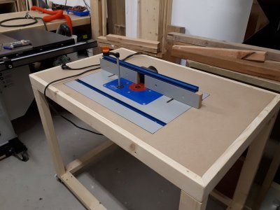

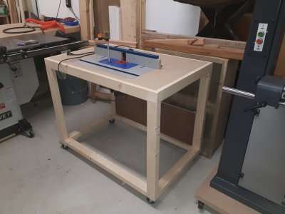

Tijdens het niets doen dan maar even mijn Kreg, freestafel in een werkbank gedeelte gebouwd zodat ik een beetje normaal formaat freestafel heb, nog niet helemaal klaar maar dat zal niet lang duren,
daar ik voor het hele huis plinten moet gaan maken met een leuk profieltje.
en een close-up, en ja alles ligt prima vlak op lijn.
Morgen verder om nog 2 van zulke werkbankjes te maken, deze kan ik straks in de lengte en in de breedte koppelen zodat ik er ook 1 grote werk tafel van kan maken en 1 of 2 kan / kunnen er dan ook als uitvoertafel voor de zaag en de lintzaag dienen.
Vraagje,
Gebruiken jullie 18 mm of 22 mm plaat voor de festool gaten te maken ?
wordt vervolgd.....

Begrijpelijk! Had je die KREG freestafel al in gebruik? Ik heb deze week vastgesteld dat mijn kunststof inlegplaat is beginnen doorhangen, zo'n Chinees Axminster exemplaar. Dus ik ben op zoek naar een (beter) alternatief. Ik heb al een B3, maar sommige dingen doe ik toch nog steeds liever op de zelfbouw freestafel. Dat, plus het feit dat ik in het verleden een lot nieuwe KWO freesjes heb kunnen scoren :rolleyes:
Skybiker
9 nov 2014
772
Naast mijn buren
Dat Kreg freestafeltje heb ik al een aantal jaar, en gebruik het best veel, alleen om lange plinten te maken plus de hoogte als die op de werkbank staat heeft me doen besluiten om het nu zo te maken.
De hele tafel hangt in de mdf plaat, met m8 boutjes er onder om de vlakheid af te stellen, en wanneer het als werkbank moet dienen haal ik de tafel eruit om het uitgezaagde stuk mdf er weer in te leggen, dan maakt een beetje verf of zo niet uit.
