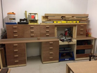

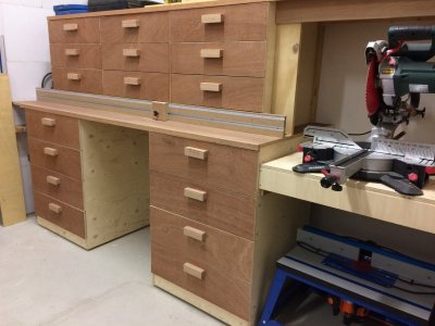

Vandaag heb ik de handvatten gemaakt en gemonteerd en zo langzamerhand komt het einde in zicht van van de bouw van mijn zaagstation,
het hele zaagstation telt 22 lades waarvan de linker lades onder een afmeting hebben van 66x50x20cm, de 2 lades rechts onder zijn 85x50x40cm.
De linker lades boven zijn 60x50x17cm en de kleinere rechter lades boven zijn 45x50x17cm, al met al voorlopig genoeg ruimte om alles op te bergen.
Het hele zaagstation is 4 meter breed, 80 cm diep en 1.70 meter hoog. Aan de linkerkant van de zaag kan ik 2.5 meter zagen en aan de rechter kant 1.5 meter,
volgende doel is een Paulk werktafel op een vast onderstel en een goede vaste tafel voor mijn Frees.
Hier nog wat foto's,

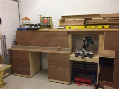

Voor de handvatten,

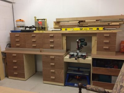

en een aantal met de handvatten,
Voor de rechter lades onder ben k er nog niet uit wat ik ga doen, of grote fronten erop of ook de lades hoger maken,
maar dat is voor later, wordt vevolgd.
