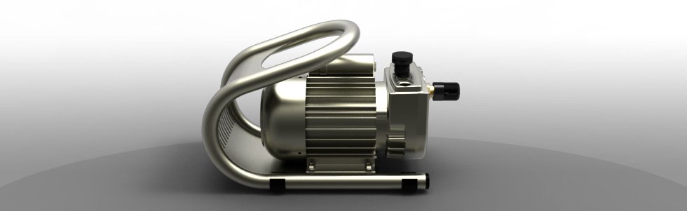

Bedankt voor al het advies. Ondertussen heb ik een pomp in huis. Het is er een van airpress.co.uk geworden. Geimporteerd uit het verenigd koninkrijk.
Ik zit alleen nog te denken of ik er nog een slimme schakeling tussen wil zetten om hem af en toe uit te laten gaan.
Zou zoiets als dit daarvoor werken? Ik begrijp niet helemaal wat ze precies bedoelen met een setpoint van 900mbar. Ik dacht dat deze instelbaar zou zijn.

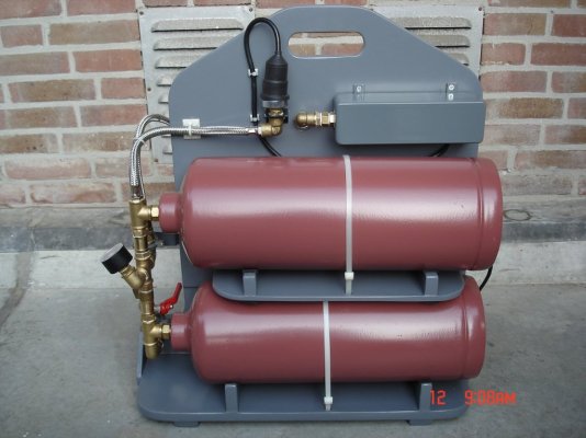

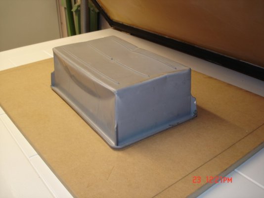

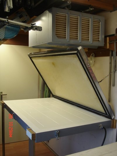

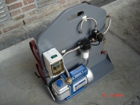

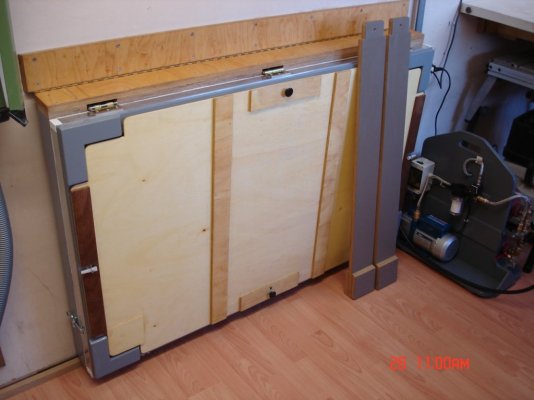

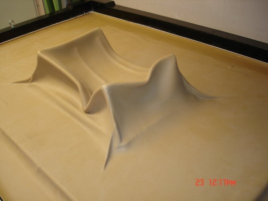

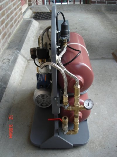

Werk al jaren met deze zelfbouw set,de test bak is een Overtoom bak van een zware kwaliteit.DSC01674.JPGDSC01676.JPGDSC05025.JPGDSC05111.JPGDSC05085.JPGDSC05042.JPG

Ik had hem gezien. Super mooie build! Gebruik jij niet dezelfde vacuumsensor toevallig?
Kan je die ook lager dan 900 mbar instellen? Mijn pomp gaat maar tot 850.
Was veel werk ondertussen wel een 2mm dik membraam gemonteerd.
Zie hier op Woodworking voor de bouw beschrijving. Zelfbouw vauumtafel.

Die heb ik gezien inderdaad. Weet jij hoe het zit met het setpoint van die vacuum switch? Op Conrad staat die op 900. In hoeverre is dat ding in te stellen?
Switch staat hier nu op 900 mbar volgens meter, ik weet dat de pomp naar 950 mbar kan maar met 900 mbar is het voor mij voldoende.

Switch staat hier nu op 900 mbar volgens meter, ik weet dat de pomp naar 950 mbar kan maar met 900 mbar is het oor mij voldoende.
Kan die switch ook naar 800? En bij hoeveel verlies springt hij dan weer aan? Is dat een vaste waarde?
