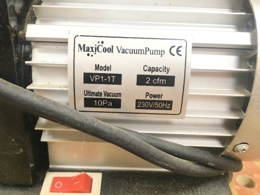

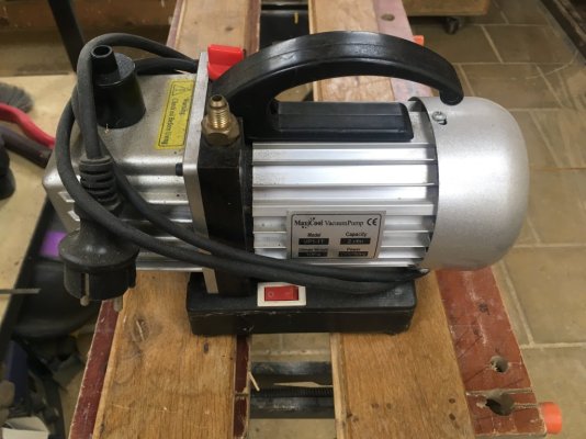

Ik heb hier nog een kleine, olie gesmeerde, vacuümpomp staan (voor mij bijvangst bij een partij goederen gekocht op een veiling)
Ik weet niet of die geschikt is voor lamineren, daar heb ik helemaal geen verstand van
Mag weg voor € 50,-
