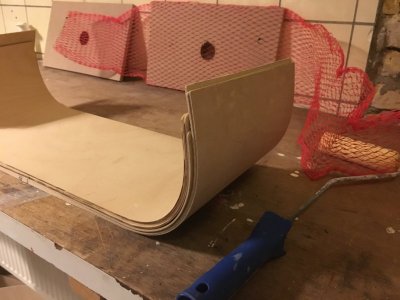

Hallo,
Ik ben ontwerper met de ambitie om in de toekomst van mijn houtbewerkingshobby mijn beroep te maken. Ik ben een slee voor mijn dochter aan het bouwen. De ski's en zitje zullen worden gemaakt van 1.5 dik berken vliegtuigmultiplex. (2x 9 lagen op elkaar) Ik heb een eerste prototype gebogen met een normale lijmroller en Roarkit vacuumzak met Vacuvin pompje van Baptist maar denk dat het tijd is voor de aanschaf van een echte vacuum pomp. Ik weet dat je deze dingen zelf kunt bouwen, maar ik gebruik mijn kostbare tijd liever om een mooie slee te bouwen als een pomp... maar aan de andere kant mag de pomp zelf niet honderden euro's kosten want dan is er geen geld meer over voor de slee.

Waarom niet gewoon een mal , contramal en een pers.
of klemmen.
je hebt immers alleen druk op het vlak van de slee nodig.
een zak wil je hout ook in de breedte vervormen en tast ook de kromming aan als je niet toch een mal gebruikt.

@ Bijtel en boertje125: de slee zal bijna 1 meter lang worden en mijn idee is om het zitgedeelte en de skis in 1 inklemming te vormen. De dikte van elk afzonderlijk onderdeel is wordt 15 mm wat volgens mij niet ongewoon is.
Ik ben ervan overtuigd dat mal met contramal mij ook een eind op weg kunnen helpen, maar wil proberen om het toch met vacuum te doen omdat de contramal maken behoorlijk wat tijd kost en het gedeelte wat gebogen is constructief zwaar belast zal worden ivm een mechanisme dat ik erboven bevestig. Ik heb het idee dat ik een egalere drukverdeling en daarmee betere hechting in de bochten kan bereiken met vacuum.
15mm vind ik erg dik. Maar ik weet niet precies wat het plan verder is.
Ik denk niet dat vacuum voldoende klemkracht gaat leveren. Maar ik kan dit niet verder onderbouwen. Iemand anders wel? Zal vast afhankelijk zijn van de onderdruk en de stevigheid van de gebruikte vacuumzak.
Een mal maken is erg eenvoudig. Met een decoupeerzaag is al nauwkeurig genoeg, maar het kan ook nauwkeuriger met een bovenfrees door een kopieerring en freescombinatie te kiezen die de 15mm dikte optellen bij de andere kant van de mal.

de maximale kracht is 1kg/cm2.
waar het om gaat is dat het hout naadloos aansluit een fractie van die druk is daar al voldoende voor.
Het voordeel van mallen is dat het teveel aan lijm er aan de zijkant makkelijk uit kan.
en je alleen druk krijgt in de richting waarin dit nodig is.
Bij opsluiten in een zak is dat maar de vraag hoe deze aantrekt.
verder zit je mal dan volgens mij ook gelijk helemaal onder de epoxy
het kan overigens ook zonder contramal
dan gebruik je 1 mal met veel klemmen
