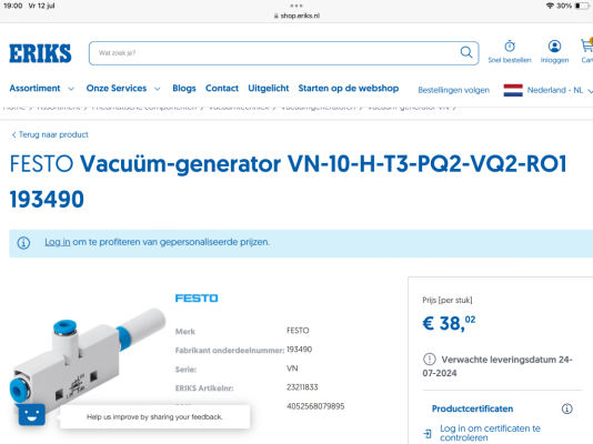

Ken bijvoorbeeld die van Festo, vacuum maken met perslucht is eenvoudig en weinig storingsgevoelig maar je moet wel continue perslucht laten stromen, industrieel wordt dit vaak toegepast om dingen op te pakken en te transporteren , wanneer je het vacuum lang moet aanhouden is perslucht relatief duur.
Er zijn uiteraard meerdere fabrikaten maar zelf goede ervaring met componenten van Schmalz

Als je een klein compressortje hebt, draait hij continue
Valt wel mee, wanneer je met een enkel vacuumgeneratortje kunt werken zit je op ca. 20 l,min. , is voor de meeste compressoren geen probleem qua inschakeltijd.
Het is wel zaak om je afdichting goed op orde te hebben omdat je anders minder diep vacuum hebt En dus minder klemming.
Bij de meer professionele toepassingen waar zijdelings belast wordt (bijv.zagen en schaven) zie je ook vaak een combinatie van vacuum en schuifweerstand, vergelijk dit met de strips onder een Festool liniaal.
