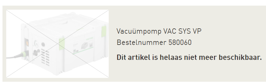

Hallo,
mik heb even rondgezocht op het forum en het internet en wil een soort Vac sys systeem bouwen.
nu het systeem opzich lijkt meerij simpel.
Maar ik kom er iet uit wat voor pomp ik moet hebben. Alle info die ik zie gaat over niet meer verkrijgbare pompen.
de vraag : welke pomp is ok ?
bv 100Ltr/min - 250Watt - 1 traps vacuümpomp - Max: 0,05 Bar
is dit voldoende om snel een werkstuk vast te zetten ?
dank !

Hey,
ik wil dus het Vac sys systeem van festool nabouwen om houten balkjes, platen etc vast te houden terwijl ik er domino’s in frees, schaaf , …
ik zoek dus een alternatief voor de Vac sys pomp. Goedkoper uiteraard 😀
dank!

Goedkoop en goed gaan voor machines voor zulke toepassingen meestal niet samen. Ofwel is het goedkoop en wordt het na korte tijd duurkoop en ergernis omdat de vacuümpomp het begeeft doordat je ze oneigenlijk gebruikt hebt. Ofwel koop je dadelijk een goede machine waar je lang plezier van gaat hebben. Maar goede machines kosten geld.
Waarom heeft Festool dit uit het gamma gehaald? Sommige winkels hebben het wel nog op voorraad.

Een bouwstofzuiger heeft gescheiden luchtstromen. Ik gebruik het om dunne houtjes die ik niet goed beet kan houden te zagen op mijn zaagtafel. Maar een beetje knappe kwaliteit vacuumpomp moet je gebruikt wel kunnen vinden voor de prijs van zo'n festool. Denk dan aan busch, edwards of leybold. Die kunnen volcontinue draaien.
