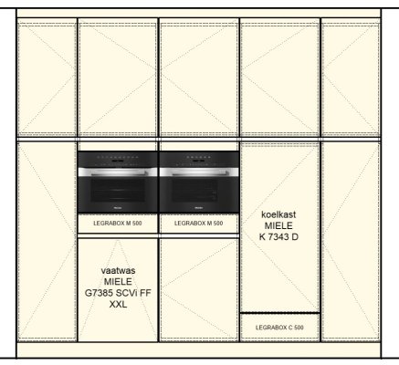

Nu blijkt dat de 'klant' toch liever die 2 schuiven onder de ovens heeft dan de vaatwas op hoogte. Dus dan kan ik hem op de grond zetten.
Het onderbroken paneel van de koelkast staat dan wel wat lullig. Bij deze koelkasten hangt het front op de deur. Er is allezins geen plaats voor kastscharnieren (slechts 7mm over indien koelkast helemaal links geschoven zou worden, sleepsysteem toepassen is geen optie dus). Ik overweeg het paneel onder te koelkast door te laten schieten tot op 10cm van de grond (eventueel een binnenlade voorzien in die ruimte onder de koelkast). Maar dat front hangt dan te zweven aan de koelkastdeur. Belast is max 19kg, een langer paneel is 12kg. Op zich is dat geen probleem. Maar koelkast panelen heb soms al eens de neiging om krom te trekken... doen of niet doen?
2de vraag, indien de vaatwasser op de grond staat mag dit hetzelfde type zijn? Volledig integreerbaar? Hoeft dan wel geen frontfit.

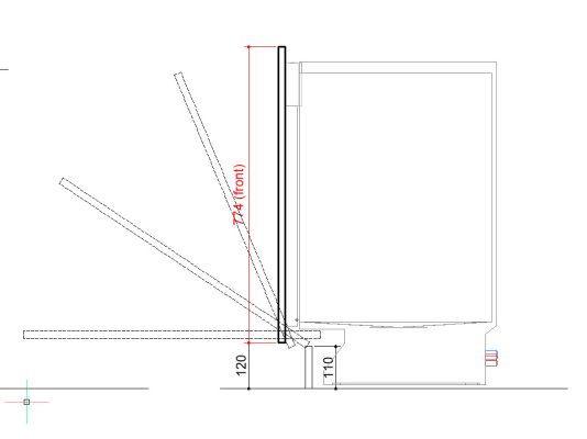

Maar als ie op de grond staat ontstaat er weer een ander probleem:
Hoe hoger ik hem plaats (regelschroeven), hoe langer het front onderaan uitsteekt... argh!
Bij een frontfit versie schuift het paneel wel omhoog en doe zich dit wellicht niet voor?

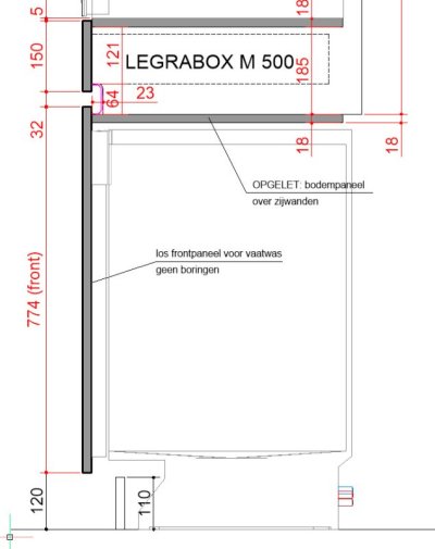

Er is inderdaad de vraag om de vaatwasser hoger te zetten. Echter, bij die laatste tekening is dat nauwelijks meer een voordeel. Ik kwam echter nog op een probleem uit om de koelkast op één lijn te krijgen dus heb ik het weer aangepast. De vaatwas staat nu 30cm hoger. Er is nog plaats voor een N schuif onder de vaatwasser. Onder de koelkast is er plaats voor een grote C schuif. Panelen zitten nu netjes op één lijn.
Van dit type vaatwasser kan ik helaas geen gedetailleerde installatiehandleiding vinden op de site van Miele. Ik veronderstel dat deze ook zijdelings met 4 schroeven wordt geblokkeerd. Wel netjes vgl met de metalen beugels van Siemens.

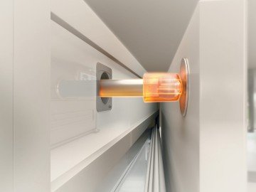

@jorisvh : lijkt wel of je gedachten kan lezen. Corpus ga ik indd met inliggende stijlen maken (hier nog niet getekend). De onderste schuiven tip-on is indd handig.
Ik laat de fronten lager komen omwille van het feit dat ik de plint 11cm hoog ga maken, er is dan een spleet van 2cm voor de ventilatie. Lijkt me esthetischer dan die lelijke roosters. Je moet al echt met het hoofd op de vloer gaan liggen om het te kunnen zien.

Wil niet heel je ontwerp aanpassen hoor 😬, maar kun je niet:
-De koelkast laten zakken, geen 'schuif' eronder dus.
- Bovenkant ovens breng je vervolgens in lijn met bovenkant koelkast
- De greeplijst laten zakken en alle bovenkasten verhogen.
- Lades kun je toepassen in de kast onder de stoomoven of in de buitenste kast. Je kunt kiezen tussen binnenlades of lades met front.
Er vanuit gaande dat de ovens ook een klep hebben en geen deur wil je deze ook niet te hoog hebben.

@ZotVanHout Ik heb greeplijsten voorzien.
Bekijk bijlage 139048
Dit hangt ook samen met / is afhankelijk van je plinthoogte, en hoe ver de plint terug valt

De hoogte van de ovens is 106cm (onderkant) veel lager moet dat niet worden.
De lades onder de ovens is zeer praktisch (hebben we zelf ook) en wil de 'klant' graag ook.
Vaatwas staat nu op de grond in nagenoeg laagste stand (zodat het front niet te ver onderdoor loopt).
Om een strakker geheel te krijgen zou je de deur onder de koelkast nog kunnen laten doorlopen ipv een lade (tip-on). Maar dan ga je die bergruimte wellicht nauwelijks gebruiken. Bovendien moet je dan de koelkast helemaal open doen als je een binnenlade zou willen toepassen.
Nu even in 3D uitwerken om te zien of ik geen blunders gemaakt heb.
Hoop alleen dat het goed komt met de onderkant van de vaatwasser.

huidige koelkast is 122cm hoog?
kom je dan niet ongeveer op de goeie hoogte met niks eronder en een toestel van 140cm?
de extra plaats is om biertjes koud te leggen voor als vaderlief op bezoek komt 🤪.
die vaatwas komt wel goed. je bent niet de eerste die die op de vloer zet.
het wordt normaal gezien moeilijker naarmate de plint lager is = front dat onderaan meer oversteekt tov de toestel deur.
voor plinthoogte 5cm heb je wellicht een frontfit/varioscharnier/… nodig. voor de 10cm die je hier hebt niet, veronderstel ik.

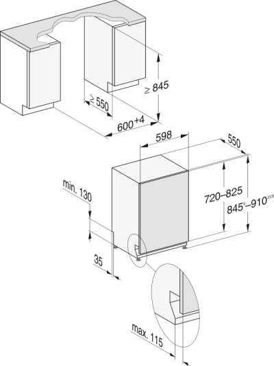

met een plinthoogte van 10cm en met de pootjes in de laagste stand (845mm), moet je front standaard 745mm zijn.
volgens de inbouwschets op Miele - G 7385 SCVi XXL FF – Vaatwassers is dat geen enkel probleem want het front mag tot 825mm gaan.
bij jou moet het front bovenaan nog extra (30mm?) uitsteken voor de greeplijst. je front zal dus minimum 775mm zijn.
als je de pootjes helemaal uitdraait zou je front zonder greeplijst 910-100=810 worden (wat nog steeds in de goede range ligt). met greeplijst wordt dat dan maximum 840mm.
in principe lukt het ook met het equivalent toetsel zonder frontfit Miele - G 7265 SCVi XXL – Vaatwassers
minimumfront 745(oké)+30=775mm
maximumfront 810(nog net oké)+30=840mm

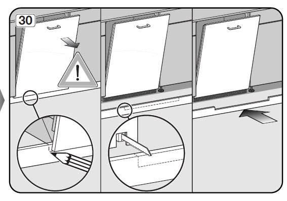

let wel, hierbij kan de deur open zonder het toestel te raken. het is mogelijk dat je nog een hapje uit de bovenkant van de plint moet zagen om de deur niet met de plint te laten botsen. als die voldoende achteruit staat zie je dat niet. daarover is quasi nooit duidelijke info te vinden.
let ook op de max 115mm van voorzijde front tot voorzijde toestel.
met een plint van 18mm kan je plint dus max 97mm achteruit tov front. van belang voor de diepte van je sokkel of de locatie van stelpoten als je de plint daaraan bevestigt.

als je een binnenlade steekt hebt je wellicht een opvulstrook rechts nodig want het front van een deur-op-deur blijft in de weg zitten voor een lade.
bij een Siemens is dat ~15mm, wellicht hetzelfde bij Miele (Liebherr) want die halen de scharnieren allemaal bij Hettich.

Ik zou zelf wel voor de grotere koelkast gaan en geen lade eronder.
Volgens mij geeft het een veel rustiger beeld wanneer daar alleen maar een deur zit.
In de praktijk is een koelkast nooit te groot, althans dat heb ik nog nooit gehoord, zie wel vaak dat mensen een 2e hebben omdat ze (incidenteel) toch meer ruimte nodig hebben.

@elzenma het zou strakker zijn indd. maar een grotere koelkast heeft een hoger verbruik, het is ook eentje zonder diepvriesvak. De diepvries staat in de berging.
Goed dat je dit zegt want had ik niet aan gedacht. Had wel eerst een binnenlade voorzien maar het lijkt me niet praktisch, zeker niet bij een koelkast. Ook niet echt energiezuinig, de deur moet helemaal open.

Na opmeten van de deur bij onze vaatwas (zonder FF) heb ik het scharnierpunt kunnen bepalen (maar weet niet zeker of dat een vast punt is, lijkt althans van niet) kom ik tot de conclusie dat het nipt zal worden.
Onze vaat is geen FF dus met FF lukt het wellicht wel.
Plint wellicht nog een cm extr naar achter plaatsen voor de zekerheid.
