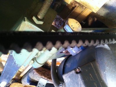

oke bedankt voor get antwoord dit heb ik geprobeerd met als resultaat dat er kleine stukjes rubber van de tanden komen ??? dit doet me vermoeden dat de snaar toch te strak staat ? of dat de vervang snaar toch te veel afwijkt ?
ik lijk wel op de goede weg te zijn met de motor vast trilt hij veel minder alleen heb ik beetje bang om dingen stuk te makenvg tom

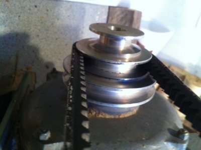

hoi PBT ik ben met de oude riem naar een auto zaak geweest en kreeg dit mee als beste wat ze hadden hij is wel even breed als orgineel maar ik weet ook niet of de v riem die er op lag orgineel is wat het best een beetje moelijker maakt de zijkanten van de v riem lijken me niet zo belangrijk maar ook op de tanden zelf zie je dat ze afgerond raken en zoals op de foto er kleine stukjes loskomen
alvast alemaal bedankt voor het meedenken mvg tom
10.406
3.782
Als ik het zo zie, dan heb je een verkeerd model riem. Ik gok dat je een klassieke z riem nodig hebt. Je riem ligt nu te hoog in de groef.
Als je de breedte van de groef opmeet op het breedste gedeelte van de groef en deze maat is 10 mm, dan heb je een klassieke z- riem nodig. Deze riem is ook minder hoog, zodat hij niet op de bodem van de poeli loopt. Een v riem hoort alleen op de flanken te lopen , niet op de bodem.
