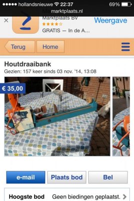

nou dit was men eerste (draaibank )
juist genoeg om de microbe te paken te krijgen voor ik hier geld in stak heb ik besloten dat dit echt niet ging werken en dus maar geinvesteerd en de
draaibank die ik nu heb op de kop kunnen tiken :)
nu nog een klauw en nieuwe leunspaan en dan heel veel oefenen lol

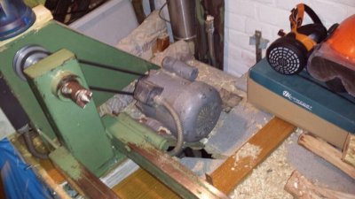

Hierbij de foto van de riem en hoe de motor is bevestigd
dit weekende erachter gekomen dat draaibank ongeveer 30 cm te hoog stond dus alles terug los en verlaagd .
Dan had de vorige eigenaar een stukje hout onder de motor bevestigd hierdoor kon die niet ver genoeg zakken en ruste op de tafel ( waardoor v riem niet hard genoeg werd. aangetroken )en heel hard trilde dus gat in eetafel gemaakt motor hangt vrij nu . Dan ontdekt dat mijn tegecenter bijna 3 cm uit het center stond ( ging ervan uit dat vorige eigenaar dit goed had staan dom dom dom )
vervolgens al de roest verwijderd van de geileidingsbalken . Morgen nieuwe v snaar halen maar voel nu all enorm verschil na deze aanpassingen

Ik zou inderdaad eerst even een nieuwe snaar proberen en dan verder kijken.
Kan je het scharnieer niet strak draaien? In mijn ogen is het niet goed dat het gewicht van de motor de spanning bepaald van de snaar.
Als dat niet kan zou ik een voorziening maken dat je die motor vast kan zetten. Gewoon zoiets als (vroeger) een autodynamo gesteld werd.
Moet je wel even rekening houden met een vrij grote slag ivm de andere poelie op de draaias.

Nee geen mogelijkheid om de sharnier strakker te draaien . Dit lijkt orgineel zo te moeten . Op de foto zie je een grote 6 kant bout door de sharnier zitten deze zit aan de andere kant gezekerd met een borgpen . als jullie denken dat het beter is om de motor te ondersteunen dan moet ik eens goed gaan na denken hoe dit te doen aangezien ik regelmatig van snelheid moet wisselen en de motor dan moet kunnen zakken / stijgen in elk geval morgen komt er een nieuwe v snaar op ben benieuwd naar het resultaat
