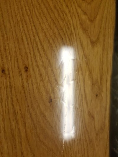

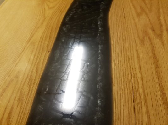

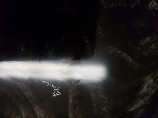

Hallo, ik ben nieuw op dit forum.
Ik heb een probleem met de uitharding van de epoxy. (zie foto)
Herkent iemand dit?
Ik giet de epoxy in een aparte, kleine en nagenoeg stofvrije ruimte.
De temperatuur is constant 20 C en luchtvochtigheid rond 35 %.
Ik heb eerst 3 seallagen aangebracht, maar de deze laatste laag geeft telkens dit beeld.
Ik zou er graag achter willen komen waar het misgaat.

Welke epoxy gebruik je en hoe dik is de laag die je giet?
Bedankt voor je snelle reactie.
Ik gebruik Resion uv epoxy resin van polyestershoppen. (Gietingen tot 3 cm)
Deze laatste laag die ik giet is ongeveer 5 mm.
Volgens mij doe ik alles zoals het hoort, ook het mengen, maar ergens gaat het mis.
Na het gieten is de tafel prachtig, zelfs nog na 3-4 uur, maar als ik de volgende dag gaat kijken zie ik dit.

Het ziet er uit als krimp, onder invloed van wat er tijdens het uitharden gebeurt. Wellicht temperatuur. Is het een echte giethars, en zo ja is de laag die je giet dikker dan wat de fabrikant voorschrijft? Of is er incompatibiliteit tussen het materiaal van de seallagen en de uiteindelijke harslaag?
Edit:
Als de verwerking van de afwerklaag conform de instructies van de fabrikant is, dan zou ik eens naar de compatibiliteit van seal en afwerkhars kijken?
Zie bijvoorbeeld hier: Emergence of Wrinkles during the Curing of Coatings
ja, ik dacht ook aan "krimp", maar dat is volgens mij een klimaat kwestie.
In mijn geval is het klimaat in de ruimte constant hetzelfde.
Voor de seallagen en de uiteindelijke laag gebruik ik dezelfde epoxy.
deze is geschikt voor zowel sealen/coaten als ook voor gieten tot 3 cm.

Nee, krimp is niet alleen een klimaatkwestie. Het is een gevolg, kort gezegd, van differentiele uitharding vertikaal in de laag. Dat kan door klimaatkwesties komen - dat zie je bijvoorbeeld bij (dikke) vernislagen die bij hoge omgevingstemperaturen (warme zomerdagen) reticuleren omdat de toplaag te snel uithardt, voordat de laag daaronder zijn oplosmiddel kwijt kan. Maar er zijn andere processen die dat ook tot gevolg kunnen hebben, zoals effect van (nog niet verdampt of weggereageerd) oplosmiddel uit een basislaag, bij het aanbrengen van meerdere lagen, zeker als die van verschillend type zijn (zie mijn eerste link), of als gevolg van een mismatch tussen reactiesnelheid en oplosmiddelverdamping, of gewoon een verschil in snelheid van polymerisatie vertikaal in de laag.
In jouw geval zou ik in eerste instantie onderzoeken of het met de onderlaag te maken heeft.

Allereerst bedankt voor jullie reactie's. Er staan nuttige tips en links bij.
Ik heb de rivier in deze salontafel in 2x gegoten met dezelfde epoxy (2x 3 cm dikte) en deze was prima.
Daarna wilde ik de volledige tafel afwerken met epoxy.
Dus eerst 2x een seallaag aangebracht en dat ging ook goed.
Het gaat echter mis bij de toplaag.
Wellicht is de tijd tussen de seallagen en de toplaag te kort geweest.
