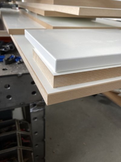

Hoi Andy,
Even een snelle foto gemaakt in de wp 3 stadia, gezaagd, kantje aan gefreesd en na veel schuren en aantal lagen afwerking.
paneel bovenop de stapel is een oud proefje.
Wanneer je het recept dat ik een paar posts eerder heb uitgeschreven gebruikt wordt je resultaat nog wat beter dan op de foto.
hopelijk geeft dit wat inzicht

Hi Rik
Echt knap gedaan!
Uw kanten zien er echt goed uit.
Maar naar wat ik kan horen steek je hier veel tijd in. Is een sealer of dergelijke in uw geval niet minder arbeidsintensief?
Of geeft dit niet het gewenste resultaat?
Nogmaals, zeer proper!

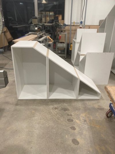

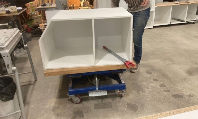

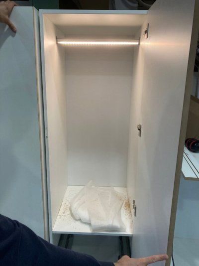

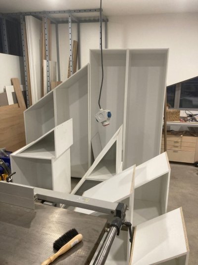

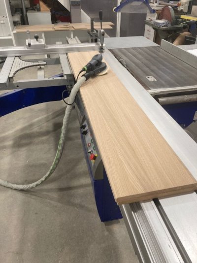

Zo, tijd voor een update. Het heeft van beide kanten om allerlei redenen nog een tijdje geduurd, maar Rik is inmiddels hard aan het werk geweest om mijn kastenwand te maken.
Nu nog plannen wanneer ik verlof kan krijgen, zodat ik de boel op kan halen en kan gaan installeren. Heb er zin in!
Maar nu wil ik Rik alvast even laten shinen.Het ziet er allemaal prima uit!33605cc2-f289-418d-9421-a69eca037ef1.jpgde8b0ab9-e3d1-4e02-8b1f-307982cf2263.jpgce2be441-05a2-4d5c-8532-07ca3f1157bf.jpga uit!8719cfb4-ee2b-454e-a221-b6a8dad1b866.jpg797dcab0-e5a2-49b9-8e73-5c6384bc6194.jpg

Niet aan vrouwlief laten zien hier. Dan weet ik dat ik de kastenwand niet zelf maak en een andere auto er voorlopig niet in zit.
Strak werk obv de foto's!
@KMvrtr, ik wil niet als een zeikerd overkomen, ik zie op de laatste foto een hang WCD 230v/400v hangen aan een stugge kern kabel en zonder trek ontlasting. De stugge draden kunnen door beweging breken en kortsluiting veroorzaken. Trekontlasting kan gewoon een ketting zijn van nog geen euro per meter.
Als die 400v aansluiting 16a is volstaat een flexibel kabel van 2,5mm2 en die kan je ook vaak per meter kopen.

Dat valt je op :D
Maar het feit dat ie typt dat het nog moet ophalen bij @rik niet :D
Tenzij ik het niet goed begreep :)
