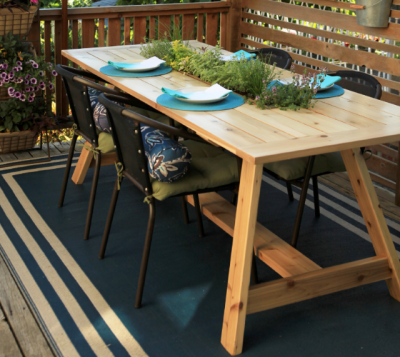

Ik had wat zitten zoeken, en vond op internet dit ontwerp, dat ik wel leuk vond (maar dan zonder plantenbak):
1590325931662.png160
Bron: Cedar Outdoor Dining Table with Planter Insert + Building Plans - Garden Therapy

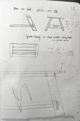

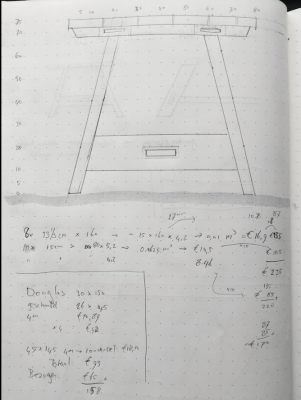

Ik heb het bouwplan gekocht, en daarbij zelf wat tekeningetjes gemaakt om het uit te werken
Foto - Google Foto's - Opera 2020-05-24 15.16.08.pngFoto - Google Foto's - Opera 2020-05-24 15.17.50.png
Toen kwam ik erachter dat het echt heel duur is om het te maken uit Acacia. Alleen aan hout al ruim 200 Euro wanneer ik het bij Fijnhout Drenthe koop. Oef. Ik weet dat er mensen zijn die veel meer uitgeven aan tuintafels, maar dat budget heb ik niet (en dan moeten we nog oliën). In Douglas wordt het al een stuk goedkoper (EUR 93 aan hout en EUR65 aan bezorgen bij douglas-hout.nl), maar dat vind ik er dus niet zo mooi uitzien en ik heb in het verleden met goedkoop douglas altijd veel noesten en problemen met splijten gehad.

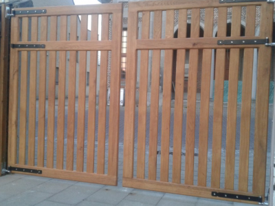

op deze eiken poort heb ik een beits gezet omdat de klant die netjes wou houden
maar de duurzaamheid van eik vereist dit niet
alle hout wordt uiteraard buiten grijs
