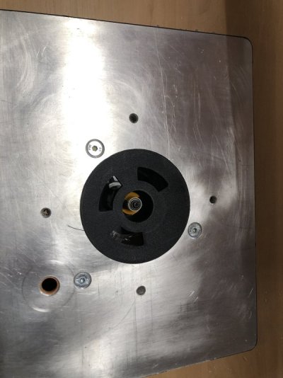

Joost79
27 mei 2017
454
139
Apeldoorn
Inderdaad zijn de schroeven waarmee de plastic plaat vast zit niet metrisch. Ik heb gezocht naar een leverancier, maar je betaald je scheel (€8 per schroef ex verzendkosten 😮).
In de voet zitten 3 gaten met (dacht ik) M5 draad, die ervoor zijn om de frees vast te zetten op een plaat. Deze zitten uit lijn met de schroef gaten waarmee de plastic plaat vast zit.
Ik had zelf de gaten al geboord toen ik daar achter kwam, kwestie van RTFM 😉 Het verschil tussen 3 of 4 schroeven, is volgens mij vooral psychologisch, want het zit zo vast als een huis!
    74,8 KB · Weergaven: 2
