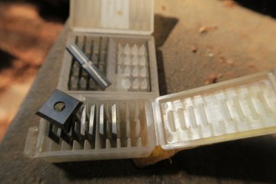

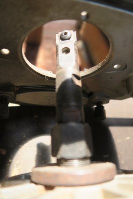

Ik gebruik vingerfreesjes met verwisselbare snijplaatjes. Aan de onderkant zo'n vierkant HM-plaatje van 12x12 mm, daarboven een rechthoekig plaatje van 30 mm.
De eerste aanschaf daarvan is duur (ik betaalde de laatste keer ruim 150 euro), maar daarna is het alleen maar voordelig en scherp werken.
Toerental niet al te hoog!
