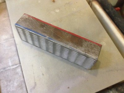

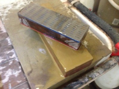

Mijn waterstenen vlak ik altijd met een goedkope diamandsteen welke ik heb verlijmd op een stuk kwartiers hardhout deze gebruik ik dus alleen voor mijn waterstenen. (je kunt ze in blister verpakking kopen 3 stuks fine, medium en coarse)
Deze plaatje zijn verlijmd op een stuk plastic de verlijming is slecht je kunt ze zo los halen en schoonmaken en opnieuw verlijmen.
De plastic plaatjes verlijm ik mee als buffer tussen hout en het diamandplaatje maar ook om de korrel snel te kunnen zien(rood/medium, blauw/coarse)
Met deze steen kun je dus ook een slijpemulsie maken voor snellere afname op de watersteen of op de zandsteen.
En op de zandsteen kan ik het grit vd steen aanpassen door een grove of medium of fijne diamandsteen over het oppervlak te halen, werkt echt super!!

Vlakken van mijn Naniwa workstone

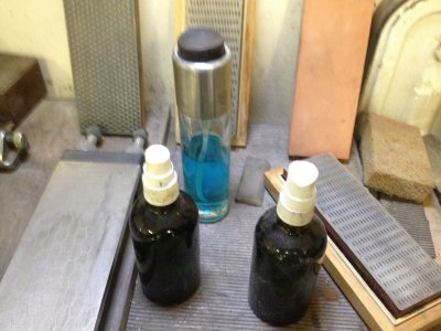

Mijn flesjes slijpvloeistof met wasbenzine, ruitenwisser vloeistofmet dreft en het grote flesje alleen met ruitenwisser vloeistof
De spuit flesjes hoef je niet af te sluiten met een dop ze zijn nl al voldoende afgesloten, in de twee bruine flesjes zat oorspronkelijk een natuurlijke lucht verfrisser en het grote flesje is bedoeld voor het verspuiten/vernevelen van bv olijfolie (gekocht in een keukenwinkel)
