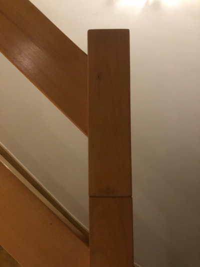

Ik zou de bovenste helft van de trapleuning tijdelijk willen verwijderen. Dus de bovenste helft van de trappaal boven en de trappaal beneden en de leuning/handgreep die beide palen verbindt. Is dat mogelijk? Hoe?

Afzagen met dunne japanse zaag en bij terugplaatsen van nieuwe lijm en deuvels voorzien.

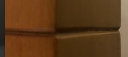

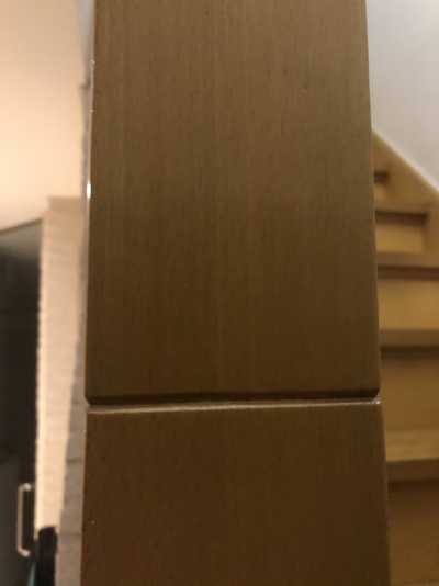

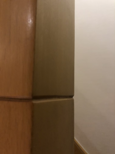

omdat de v-groef niet mooi doorloopt, lijkt het er op dat de trappaal uit delen bestaat
ik heb ook de indruk dat het diepste van punt van de groef dieper ligt dan wat je met een v-frees uithalen kan
Bekijk bijlage 93155
De V-groef is veel mooier dan wat de foto weergeeft, de schaduw en het perspectief geeft een vertekend beeld. Je ziet wel aan de de tekening in het hout dat het inderdaad twee verschillende stukken zijn.
Je denk niet dat het er los over geschoven is, maar dat het sowieso ook gelijmd is?

Bram, het antwoord zit in de paal. Ik begrijp dat je er tegenaan hikt om de zaag erin te zetten maar als je een dringende reden hebt om de bovenste delen (tijdelijk?) af te nemen en die delen niet met gepast geweld loskomen, dan ontkom je er niet aan.
Gebruik bij voorkeur een Japanse zaag met een mooi dun blad. Als hulpmiddel om je zaag mooi recht in de groef te houden kan je rondom stukjes multiplex om de paal klemmen. Dan heb je een mooie geleiding. Als je een beetje vaste hand hebt geeft de groef op zich ook voldoende sturing.
Zodra het zaagvlak blootligt kan je bepalen welke deuvels zijn gebruikt. Dan eventueel weer foto's maken en verder advies vragen.

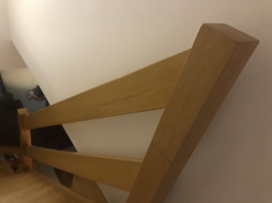

Op de foto kan ik het niet zien, zit de paal bovenaan ook vastgemaakt aan de muur, of staat die los? Als die is vastgemaakt is dat nog een 2e issue om op te lossen.
Maar je kan proberen aan de onderste om met liefst een rubberhammer en een offerblok ertussen of je er beweging in krijgt.
Als het al lukt zal er spanning komen op het gedeelte dat nog vastzit, dus je moet mogelijk zowel boven als onder tegelijk beetje per beetje losmaken. Ga er niet vanuit dat, als het al lukt, je trap nog evenmooi is als hij was en mogelijk eindig je met een kapotte onherstelbare leuning.
