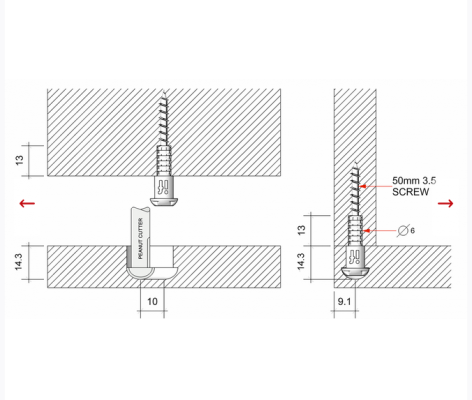

Zag net toevallig een YT filmpje met peanut connectors is dat niet wat?
Meteen een excuus om die te kopen :)
