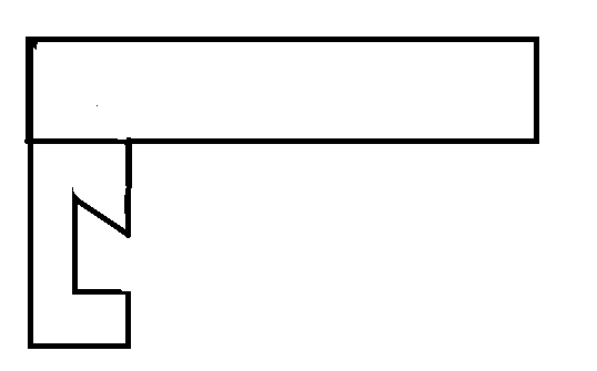

Enige wat bij me 123 opkomt.
Is de neus met een french cleat vast zetten.( of ander soort type verbinding )
Dan sluit de trap tree zelf de neus vast.
Het zou wat extra voorbereid werk zijn maar dan weet je zeker dat het nooit meer los komt.
En geen schroef/spijker gaten in de neus
Dus voor de beeld vorming.( ben slecht in tekenen :) )
Zou met 15 mm net moeten lukken.
Beetje lijm erbij doet wonderen.

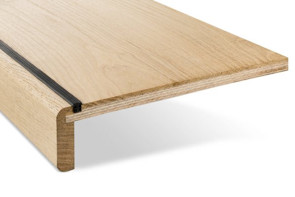

Zoiets als dit? Lijkt me minder werk dan I- of U-vorm neuslat. Lijmen lijkt me dan voldoende omdat de veer van de trede de horizontale positie ‘blokkeert’.
(In jouw geval zijn de twee horizontale lagen uit het plaatje 1 laag eiken neem ik aan)
Waarderingen: Guus Flater
8.137
2.625
Mooie foto. Dit is een overzettrede. Die moet je ook op een uitgesleten trap kunnen plakken. In mijn geval is het een nieuwe trap, dus het is niet noodzakelijk dat het liggende en staande deel aan elkaar vast zitten. Waar op de foto het plex in de neus zit, zou ik juist zeggen dat je de neus daar verzwakt. Ik denk meer dat het veiliger is om de neus met een losse pen in het midden van de trede te bevestigen. Maar de neus een l vorm geven, zodat er nog 15 mm op de trede draagt, klinkt ook goed. en dat is minder werk, omdat ik dan niet in de trede zelf hoef te frezen.

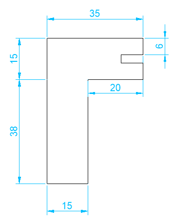

Ik denk dat je me verkeerd begrijpt, heb op het moment geen schets materiaal voor handen.
Neuslat bv 25x53mm en daar een sponning van 38mm hoog (bestaande dikte tree) bij bv 16mm uitfrezen. Dat lijkt me (afhankelijk van voorhanden gereedschap) niet heel veel meer werk en de neuslat zit gelijk op de goede hoogte.

voor de neus denk ik aan deze vorm
de losse veer gaat ook in de nieuwe treden
de hoogte zou ik hoger nemen om te vermijden dat je bij een gering dikteverschil de oude neus er van onder ziet komen
8.137
2.625
Zoals op je tekening, maar dan zonder de groef . Die 38 iets langer nemen, zodat er ruimte voor de lijm is en de onderkant toch gelijk is. de 35 misschien ook nog wat korter. Even testen wat visueel het mooiste is. Misschien toch aan de voorkant ruimte voor bijvoorbeeld 4 schroeven verzinken, zodat ik ze ook mechanisch kan bevestigen. Dan later gaten afdekken met propjes. Ook nog even in mijn houtvoorraad snuffelen wat ik heb.
7.169
1.967
de groef zorgt er voor dat de plankjes van de treden niet opwippen
toegegeven . . . ik ga altijd voor de zekerste oplossing
zo ook 3 schroeven zetten waar 2 zouden volstaan
of je schiet er brads in, en plamuurt de gaatjes
bij proppen heb je snel een verschil in tekening en kleur
