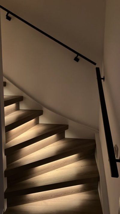

Kom je zo niet eerder in de problemen met de 'gang' van de trap. Loop je nog wel op een natuurlijk manier op en af de trap?
zelf wil ik namelijk de strook wel van de treden af zagen om de natuurlijke gang zo veel mogelijk te behouden.
Bij ons maakt het geen verschil, elke traptrede steekt ongeveer 3 cm over de oude trede heen. dus de gang blijft het zelfde. enige nadeel hiervan zoals eerder benoemd is dat de treden iets voorbij de trapbomen steken. dit opgelost door een dunne 7mm lat over de boom monteren.

Volgens mij verandert die toch niet.. de diepte ven de treden worden allemaal iets dieper, namelijk de dikte van de kopse kant die je er tegenaan zet..
Klopt, mocht je de bestaande treden inzagen, zaag ze dan wel allemaal even ver in. Dus of allemaal wel, of allemaal niet. Anders krijg je een rare looplijn. Ik zaag ze wel bijna altijd allemaal 1,5 a 2cm weg zodat de overzettrede binnen de bestaande trapbomen vallen
alleen de hoogte van de trede van de gang naar eerste trede verandert iets omdat de trede verhoogt worden...
Ik gebruik zelf regelmatig overzettreden, deze zijn 10mm dik + paar mm kit laag. Daar heb je geen hinder van. Ik durf niet te zeggen of dat met 2cm wel het geval is.

Ik denk persoonlijk trouwens dat die 2cm ook nog wel losloopt, de trede uit eerder geplaatste link zijn 16mm dik en 15mm a 16mm is wel gebruikelijk bij multiplex + eiken toplaag. Dit heb ik zelf op de trap naar de eerste verdieping en dat loopt gewoon goed. Ik kan me niet voorstellen dat die 4mm daar nog een verschil in maakt, maar geen ervaring mee.

Ik lees dat er meer mensen zijn die hun trap hebben gerenoveerd, ieder op hun eigen manier, van zelf massieve panelen maken tot laminaat op maat zagen of kant en klare traprenovaties kopen en plaatsen. al met al veel en verschillende ervaringen.
Nu sta ik zelf op het punt om onze traprenovatie te gaan plaatsen maar ik begin te twijfelen over de toe te passen lijm. Bij de renovatie heb ik Zwaluw High Tack gekregen met de opmerking dat twee strepen lijm over de lengte van de trede voldoende is maar hier geloof ik niet helemaal in.
Mijn Situatie:
de treden zijn aan de voorkant afgesleten waardoor ze niet meer vlak zijn.
sommige treden kraken enorm, daarom wil ik van de meest krakende treden eerst de stootborden vervangen zodat deze weer netjes aansluiten.
De nieuwe overzet treden zijn 15mm dik waarvan een 5mm massieve eiken toplaag.
Mijn vraag,
Is de geleverde High Tack met de instructie voldoende om de treden goed vast te zetten en de stijfheid te vergroten, of kan ik beter bijvoorbeeld parketlijm en een lijmkam gebruiken zodat de trede overal vastgelijmd zit?
De bedoeling is dat de traprenovatie minimaal 15 jaar mee gaat.

Ik gebruik altijd traprenovatielijm van frenken. Werkt goed en als je dikke rupsen legt vangt het ook wel wat hoogte verschillen op van je huidige treden. Het is een wat soepelere lijm dan hightack

Kraken komt voornamelijk door het doorzakken van de tredes in de wangen. Ik heb eerst alle stootborden op de tredes vastgeschroefd, van boven en beneden ( hoop dat dat duidelijk is)
De overzettredes met een lijmkam vastplakken lijkt me niet handig vanwege het opvangen van ongelijkheden. de overzettredes en het nieuwe stootbord geven de trap nog meer stabiliteit, en na het afkitten was er geen gekraak meer in mijn trap.
