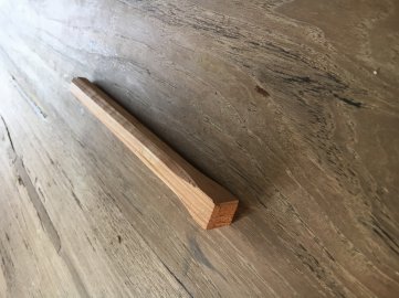

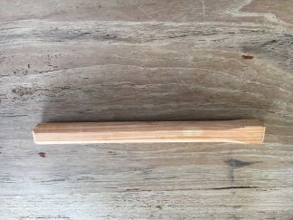

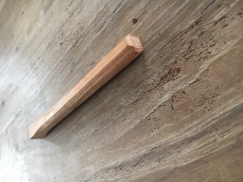

Leuke toognagels gevonden bij een houthandel in de buurt.
Zijn alleen naar 15mm dik en 18cm lang.
Denk dat het te iel is voor 15x15 balken.
Wat is jullie mening?
Groeten,
Smallie
Ernest Dubois
7 jun 2013
1.032
shinglemaker.wordpress.com
Bekijk bijlage 53094
Bekijk bijlage 53095
Bekijk bijlage 53096
Groeten,
Smallie
Nep, nep, nep. Dat zijn geen toognagels maar een houten nagel. Die sla je in een gaat in een reeds in elkaar gemonteerde pen en gat verbinding nadat je een gat in een keer door balk en pen heeft gemaakt.
Dat zie je omdat er geen punt op die de versprongen gat kan pakken en toogen. Het betekenis van "toog" moet je een keer opzoeken.
