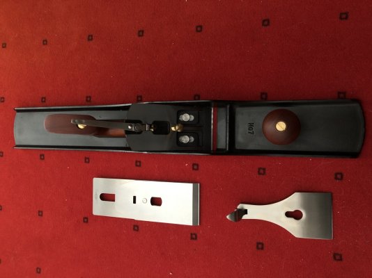

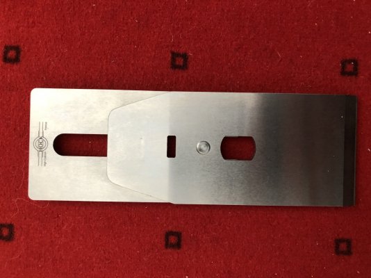

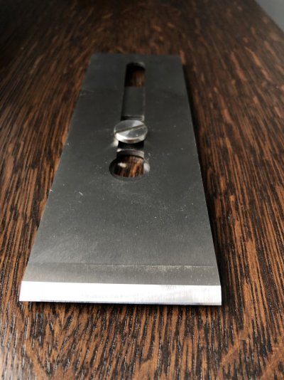

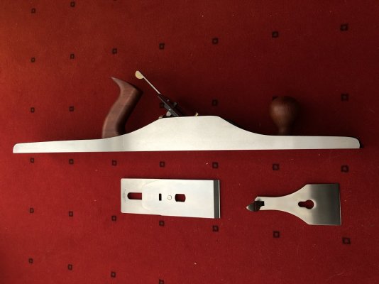

Quangsheng / Luban / Peaktool / enz. Rijschaaf No 7 in perfecte staat. Met originele beitel + (een veel betere) Ron Hock beitel.
Licht gebruikt maar nog in nieuwstaat.
Vraagprijs €220, op te halen in Breda.

Hoi, ik ben pas begonnen met houtbewerken en wat Luban schaven gekocht, waaronder pas de Peaktool/ Luban low angle jack schaaf #62.
Kun je de verschillen met deze schaaf aan me uitleggen, en wat behalve een langere standtijd de voordelen van deze beitel ten opzichte van de standaard beitel zouden zijn?
Een waarheidsgetrouw verkooppraatje zeg maar? 😬

Verschil is de lengte van de schaaf (no7 is zo'n 20cm langer) en de schaafhoek. Nog even los van de kwaliteit van de beitel.
Deze schaaf is ideaal voor het vlakken van langere delen om bijvoorbeeld op elkaar te verlijmen. Lang en zwaar, perfect voor dat werk. Zo heeft iedere schaaf weer zijn specifieke voordelen. De #62 met lage hoek is weer perfect op kopshout. (wat overigens niet wel zeggen dat je met de nr7 geen kopshout kan schaven)

Ik had het niet beter kunnen zeggen :).
In principe hoe langer de schaaf hoe makkelijker het echt vlak te krijgen is. Maar niet geschikt ook voor korte delen maar meer voor dingen als tafelbladen enzo...
En de langere standtijd is best belangrijk.... de standaard beitels zijn gewoon minder, minder scherp te krijgen ook. Gewoon iets goedkoper staal.
