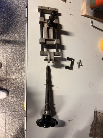

Zou je mij kunnen vertellen hoe ik de inrichting, om het lint op te spannen, uit elkaar kan halen van de Inca 500 ?
Die werkt niet meer bij mij.
Jazeker.
Haal het achterste wiel eraf. Dat doe je met een circlip tang. Heb je die niet? Regel m dan. Is lastig met t wiel erop denk ik, ik heb t wiel er eerst af gehaald.
Die lange spanknop waarmee je de spanning op het lint regelt, die kan je er helemaal uitdraaien. Geen tools voor nodig. Neem die hele as eruit. Let op de volgorde van de componenten om de as.
Vervolgens schroef je het plaatje los waarmee het geleidingsmechanisme aan de zijkant vast zit. Sleutel 10mm, 2 boutjes, zie foto. Dat zwarte U vormige plaatje eraf halen.
Dan draai je de knop waarmee je de lint sturing afstelt net zo lang tot het blok met de geleiderails eruit te nemen is. Voila.
Als je er niet meer uitkomt, laat het me weten!

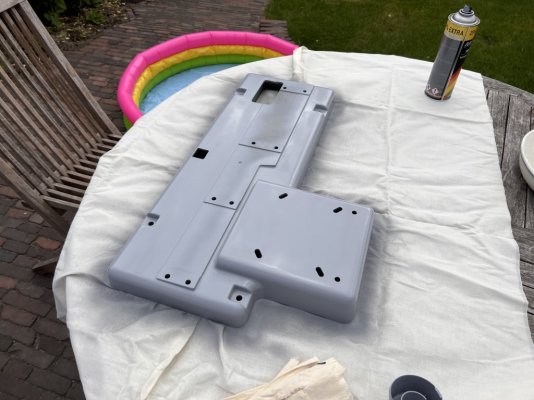

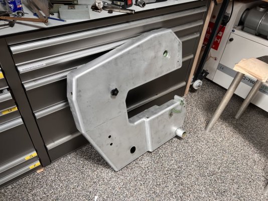

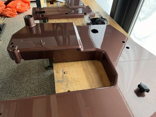

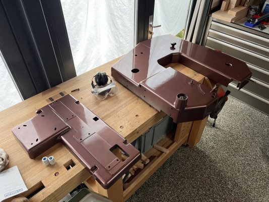

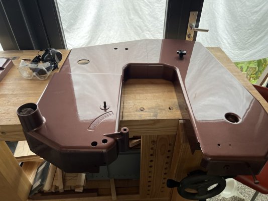

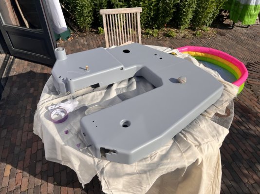

De INCA 500 is inmiddels compleet gedemonteerd, Aluminium frame is geschuurd en in de primer gezet. De groene verf was in erg slechte toestand. Over de kap zal ik maar niet beginnen, ben benieuwd of ik daar nog iets van kan maken…
Ik ben dat groen van al die zagen en oude machines een beetje zat. De Aluminium delen worden brons/roze metallic. Mooi Jaguar kleurtje uitgezocht 👍
Het leven is te kort voor saaie kleuren 😁
