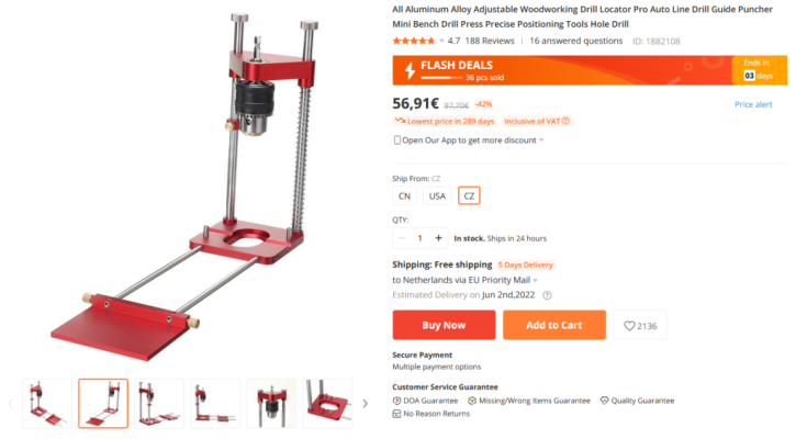

Ik ben geen affiliate op banggood, het is (nog) geen artikel uit de Chinatools serie van @Hooked on Wood , Het oogt gewoon als een goede deal, zeker ook met de foto's en reviews
Nu tijdelijk net geen €60, (tov $270 voor de echte), (optioneel) geleverd vanuit Zwitserland, dus met 5 dagen binnen, volledig aluminium (tov een aantal neppers van plastic met gejatte fotos van woodpeckers)
Ik heb er net een besteld en ga hem zeker ook grondig testen; helaas is de kortingsactie afgelopen voor ik kan testen, vandaar dat ik vooraf al deel.
Qua prijs zijn er slechter ogende varianten op de 'reguliere' markt verkrijgbaar.

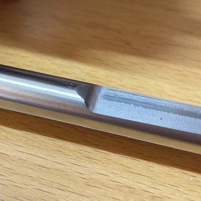

- de stang omdraaien blijkt niet praktisch, omdat de wig zich dan niet meer vast duwt. Oplossing: heel klein kopje af schuren van de lip (foto) zodat de bushing niet meer blijft hangen. Verder beweegt het allemaal vrij soepel en als je wil kan je de veer natuurlijk altijd nog vervangen of wat oprekken voor meer spanning.

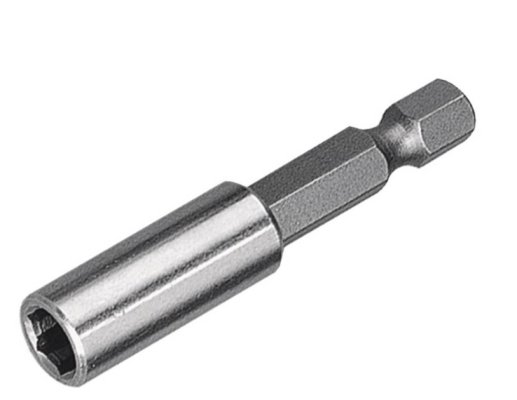

- het is praktisc om een losse hexbit te gebruiken op je boor te zetten, zodat je de boor er eenvoudig op en af haalt. (Dus niet de hexbit van de boorkop in je boor klemmen.

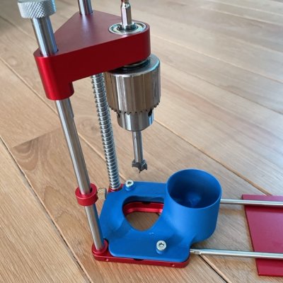

- zwart mdf... geeft een troep. Ik prijs me gelukkig met een 3D printer en ontwerpkennis en heb er een 50mm recordpower stofafzuiging aan gemonteerd die vastschroeft op de gaten van de centreerpinnen. Werkt als een tierelier, maar daardoor wel extra noodzakelijk om met klemmen te werken.

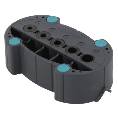

Deze tool heeft wel een plekje verdiend. Ja ik heb ook een blokje met een paar stalen hulsjes van wolfcraft, maar dit ding bevalt me een stuk beter; vooral omdat je met dat blokje/hulsje niet exact kon zien waar je boort.

De banggood drillguide heeft zn plekje verdiend, njet dat wolfcraft ding :)
Voor plekken waar de kolomboor niet bij komt, ik geen tijd/zin heb om naar de buren te gaan, en inderdaad haaks en evt tot bepaalde diepte ja.
Dit ding van wolfcraft bedoel ik.

“het is praktisc om een losse hexbit te gebruiken op je boor te zetten, zodat je de boor er eenvoudig op en af haalt. (Dus niet de hexbit van de boorkop in je boor klemmen”
Wat bedoel je hier precies mee?
“zwart mdf... geeft een troep. Ik prijs me gelukkig met een 3D printer en ontwerpkennis en heb er een 50mm recordpower stofafzuiging aan gemonteerd die vastschroeft op de gaten van de centreerpinnen.
Werkt als een tierelier, maar daardoor wel extra noodzakelijk om met klemmen te werken.”
Dat lijkt mij een handig hulpstukje, werkt het misschien makkelijker als je de positie van de slangaansluiting wijzigt naar horizontaal?
