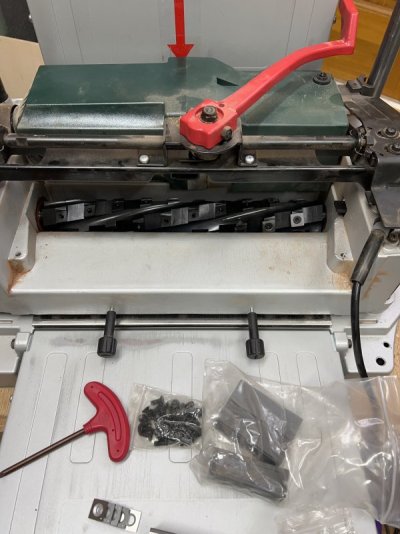

10 van de 40 mesjes geïnstalleerd…. Bekijk bijlage 125857

Geen probleem :)
Heb hem besteld bij Sheartak. Mooi canadees bedrijf dacht ik, maar de as komt gewoon rechtstreeks uit China. Had geen onverwachte import kosten verder en levertijd was ook maar een paar weken. Niks bijzonders op aan te merken eigenlijk.
Bevalt wel erg goed! Zitten veel meer mesjes op zo dan op een vergelijkbaar Shinto model en het resultaat is erg netjes.

Even update mbt mijn avontuur met een spiraal as ... die is weer weg! Maar helemaal niet met een goede reden :'(
Probeerde een grote plank (~2m) vlak te schaven met een hulpstuk er onder als referentie zodat de bovenkant mooi vlak wordt, zoals je dat wel vaker ziet in YouTube filmpjes. Nou dat ging dus helemaal verkeerd (mijn fout uiteraard, maar details vertellen ze er in filmpjes niet bij). Motor kapot ofzo en machine wil niet aan.
Gelukkig nog net binnen garantie dus machine ingeleverd en met een week krijg ik bericht dat ik een nieuwe krijg omdat het niet meer te repareren is. Maar mijn spiraal as dan?!? Tsja die is met oude machine en al al vernietigd, en als ze dat wel van te voren wisten hadden ze hem binnen de garantie niet eens aangenomen want er is aan gesleuteld ...
Dus nou heb ik zo wel weer een hele nieuwe DH330 zometeen, maar met ouderwetse rechte messen ... Denk dat ik die maar verkoop ofzo en een echte vvd aanschaf want dit doet wel pijn.
