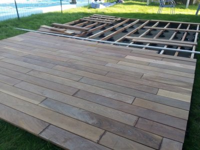

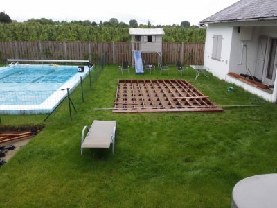

Gisteren was de eerste droge dag in de recente Belgische geschiedenis en heb er dan maar gebruik van gemaakt. Het kader vh eerste terras ligt en 2 rijen planken. Komend weekend heb ik dit terras volledig af te krijgen.

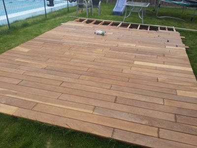

Het eerste terras ligt toch al half. Er zijn regelmatig vlonders tussen die niet echt recht zijn, deze moet ik dan recht schaven en die hele rij planken dan op dezelfde breedte brengen. Ook het aanbrengen van de gleuven voor de Hardwood clips neemt veel tijd in beslag.

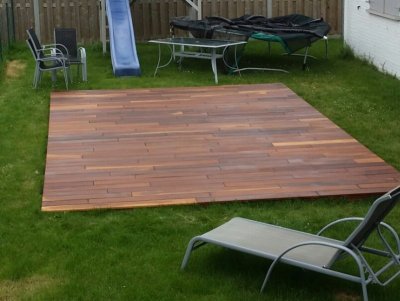

Vandaag toch eindelijk wat vooruitgang geboekt. Morgen hoop ik het klaar te hebben en ook geschuurd en in de olie want woensdag wordt ik geopereerd aan carpaal tunnel syndroom en dan is het minstens 2 weken rust.

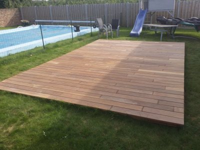

Er zitten nu 2 lagen Ciranova wood protector op en volgens wat ze mij in de winkel verteld hebben zou bij regelmatige behandeling de natuurlijke kleur daarmee behouden blijven.
