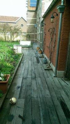

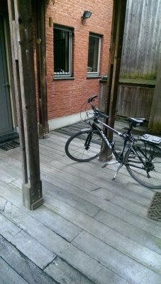

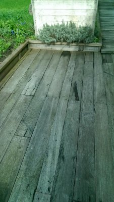

De opbouw gaat als volgt zijn, 15cm gestabiliseerd zand. Daarop een balkenstructuur (met een EPDM strip eronder tegen opstijgend vocht en de bovenlaag worden zoals gezegd balkjes gerecuptuit Azobe steenschotten.
Nu heb ik de steenschotten enkel nog maar op foto gezien, er is wel wat verschil in prijs per stuk. De geschuurde zijn natuurlijk het duurste maar ik vraag mij af of dat nodig is in mijn geval. Ik beschik over een goede vlak vandikte bank en ik kan altijd eerst nog eens met een staalborstel of schuurmachine over de oppervlakte gaan alvorens te schaven.
Als je ze uit elkaar haalt heb je de steentjes en gruis in de groeven niet meer. Even stevig afboenen met water en een harde bezem dan ben je al veel kwijt. Dan zou ik ze ruw door de botte kant drukken en één kant scherp houden voor de tweede laag schaven. Messen kan je daarna wel weg gooien denk ik. Maar je krijgt wel prachtig hout er voor terug.
Schuren is denk beter maar dan moet je wel een stevige machine er voor hebben.
Je gaat de veer toch niet gebuiken. Zou een dunne RVS schijf op de slijptol zetten en de draadstangen bij de veer doorslijpen. Moeren zijn zo roestig meestal dat je aardig wat geweld moet gebruiken.
Bedankt voor de zeer nuttige info.
Dan neem ik al zeker mijn oudste set schaafmessen om de eerste laag af te schaven.
Ik dacht boven en onderkant te moeten schaven om alle balken op gelijke dikte te brengen maar dat is misschien niet nodig dan?
Kwestie het schuren, ik heb een festool ets 125 maar dit is misschien een mooi excuus om een rotex 150 aan te schaffen als ik het aan mijn vrouw verkocht krijg....

Wel een waarschuwing met Azobe, het wil geweldig graag kromtrekken en scheuren.
Tomtesteron
27 mei 2014
326
Dus de enige manier om een mooi, vlak terras in azobe te hebben zou zijn om de steenschotten in hun geheel te plaatsen?

Ik heb eigenlijk geen last van splinters. Het zijn wel geen gladde planken door het vorige gebruik, maar ik durf er rustig met blote voeten over lopen.

De prijs voor de vlonders in bvb Ipe ligt meer dan 3x hoger dan als ik de azobe scheepsplanken zou nemen. Aan deze heb ik dan wel nog werk (parketschuurmachine huren om ze er terug "nieuwer"laten uit te zien. Misschien dat ik later dan het terras dat blak tegen de rand vn zwembad komt wel in een andere, duurdere houtsoort doe.

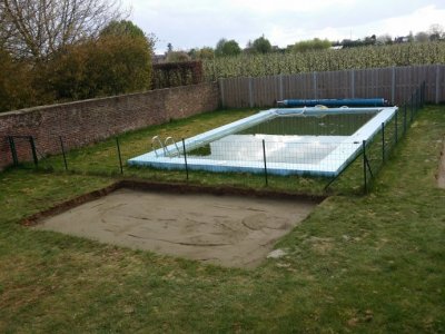

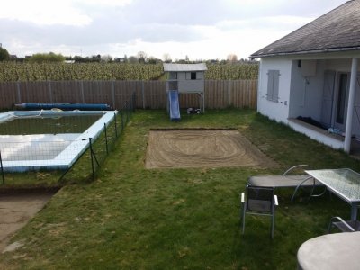

De eerste stappen zijn gezet.
Na enkele zondagen te graven hebben we vandaag een laag gestabiliseerd zand 15cm dik aangebracht
