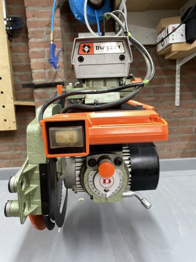

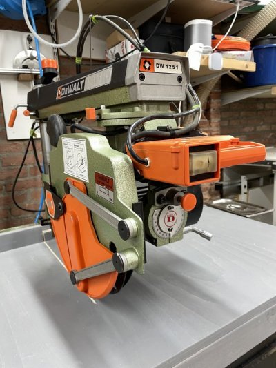

Te koop: volledig opgeknapte Dewalt DW1251 radiaalzaag (230V)
De Dewalt radiaalzaag is volledig opgeknapt en voorzien van een nieuwe tafel. Alle bewegende delen zijn schoongemaakt en opnieuw in de olie gezet. Hierdoor is de zaag in alle richtingen soepel te verstellen. Alle hoeken zijn gecontroleerd en opnieuw ingesteld, zodat deze in alle richtingen haaks is. De zaag heeft in alle richtingen positieve stops (0, 45, 90 graden…), waardoor je snel en accuraat kunt werken. Natuurlijk is dubbel verstek mogelijk. De Dewalt DW1251 is de opvolger van de DW125.

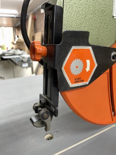

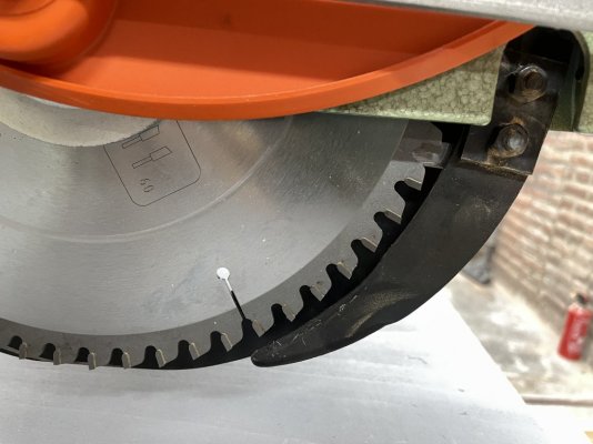

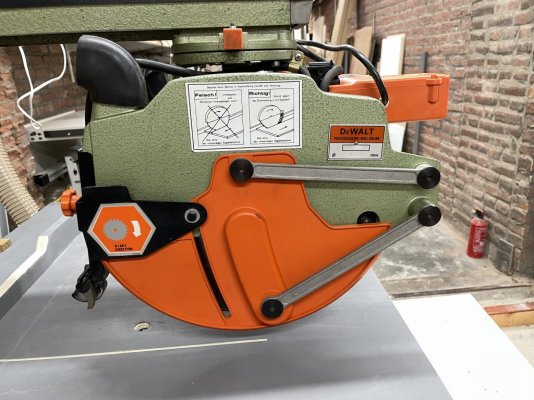

Deze radiaalzaag is zeer compleet. Vaak mist de bescherming aan de zijkant van het zaagblad of het spouwmes. Beiden zijn hier aanwezig, net als de bescherming aan de andere kant van het zaagblad en de anti-kickbacktanden. Die laatste zijn nodig om veilig te kunnen schulpen. Ook heeft deze zaag de optionele automatische terugtrekking van de zaag. Het zaagblad en de motor worden door een veermechanisme weer automatisch in de begin stand gezet.
De zaag is voorzien van een nieuw werkblad en langsgeleider/fence. Het blad bestaat uit 3 delen en een fence. Hierdoor kun je de fence op 2 posities zetten en zo het meeste halen uit het zaagbereik. Het verzetten van de fence is 1 minuut werk. Bij dit soort zagen valt het blad achter de fence. Bij een klein blad kun je de fence wat verder naar achter zetten om zo een groter zaagbereik te hebben. Bij een groter zaagblad heb je minder zaagbereik, maar kun je dikker materiaal zagen. Door dit principe verschilt het zaagbereik per dikte materiaal: bij materiaal tot 30 mm dik is het zaagbereik 38,5 cm. Met een kleiner blad en een verdere aanpassing van de fence kun je nog breder zagen.
In de fence zitten nu een sleuf voor 90 graden, maar natuurlijk kan de zaag op elke hoek ingesteld worden en kun je een nieuwe inkeping maken. Mocht de fence beschadigd raken, dan vervang je die door een plank van ongeveer dezelfde dikte en hoogte.

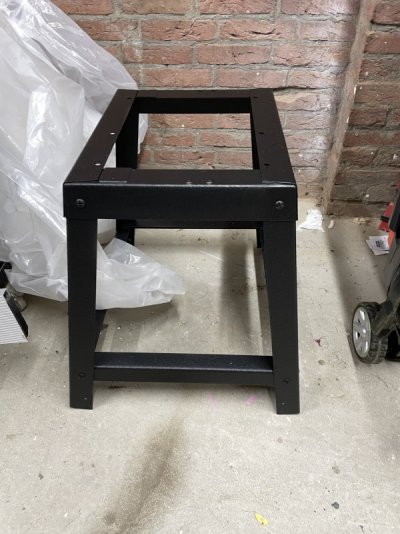

Het machineonderstel op de foto’s is niet inbegrepen!
De tafel kan van de zaag af en het onderstel kan er ook af, waardoor deze in bijna elke auto past. Ik heb de zaag vervoerd in een Peugeot 208. De zaag staat in Maastricht en kan daar afgehaald worden.

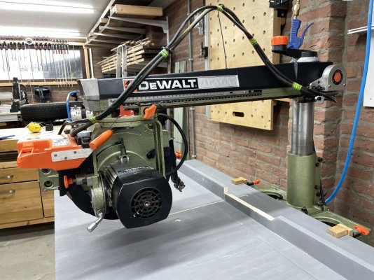

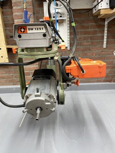

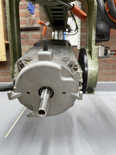

Zeker een interessante machine. Ik begrijp uit de handleiding dat je er met wat knutselen ook een freesmachine aan kunt hangen.
Heb 'helaas' net een lintzaag gekocht en ik moet komende week als ik weer thuis ben eerst eens kijken hoe die er weer in mijn iniminie schuurtje bij past.

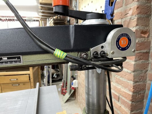

Het komt me voor dat je als die tafel erop zit je voor het instellen eigenlijk aan de achterkant bij de kolom moet kunnen?
L.N.
11 jul 2014
2.177
1.045
Je kunt inderdaad een frees aan de motor bevestigen. De as loop namelijk helemaal door de motor en aan de achterzijde zit schroefdraad waar je een frees aan kunt bevestigen. De benodigde onderdelen hiervoor ontbreken echter. Daarnaast kan ik mij niet voorstellen dat dit aan de hedendaagse veiligheidseisen voldoet en ik kan het dan ook niet aanraden.

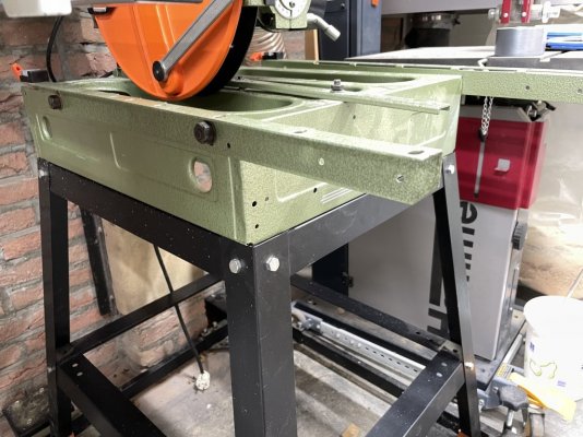

De hoek van de tafel stel je evenwijdig aan de rails waar de motor en zaagblad over bewegen. Dat doe je door de 2 profielen op de foto goed te stellen dmv de 2 zwarte bouten. Een derde profiel zit midden onder de tafel.

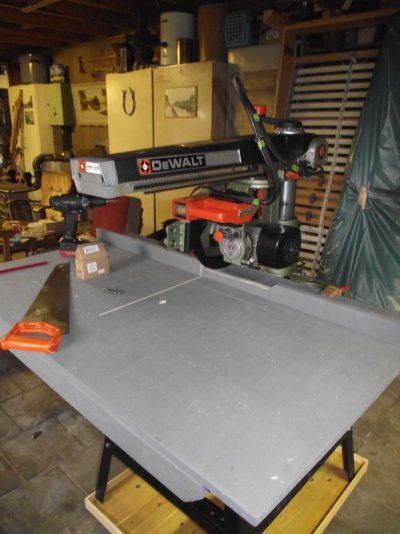

En nu mogen jullie slechts één maal raden waar deze beauty nu in de schuur staat.... :)
Plaatjes volgen.
Ik heb nog een vraagje @L.N. De afzuiging, ik zie namelijk een straal zaagsel bij de zaag vandaan spuiten, maar niets uit de afzuigmond. Deze zal denkelijk zijn nut bewijzen als er een afzuiging op is aangesloten. En aangezien deze niet rond is maar meer plat, vroeg ik me af of je daar iets voor had gevonden.
Hij zaagt super, opbouwen was een fluitje van een cent. Ik had nog een plateau met geremde wielen liggen waar de tafel precies op past. En het leukste was dat de chauffeur met zijn elektrische palletkar me de pallet tot aan de schuur heeft gebracht. Het geheel was prima ingepakt en er is geen beschadiging aan de zaag.
Nou ja, de langsgeleider heeft blijkbaar een tikje gehad op het zwakste punt. Hij zit er tussen en t.z.t maak ik even een nieuwe, maar dan van massief hout.
Nogmaals, veel dank voor dit moois.
Zoals ik al zei, plaatjes komen nog.

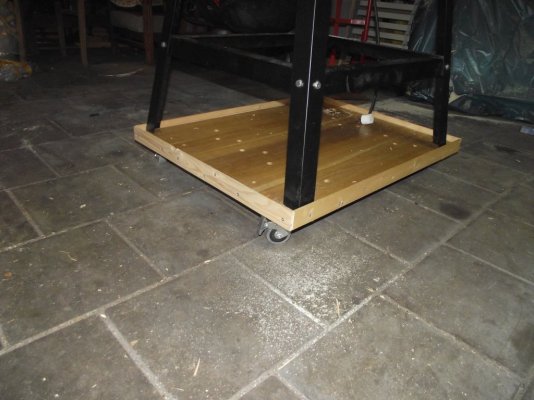

Dat plateau op wielen had ik nog liggen, past nagenoeg precies. Vier zwenkwieltjes die allen op de rem kunnen.
Nou en eh, zagen als de beste. Ga ik een hoop plezier van hebben.
