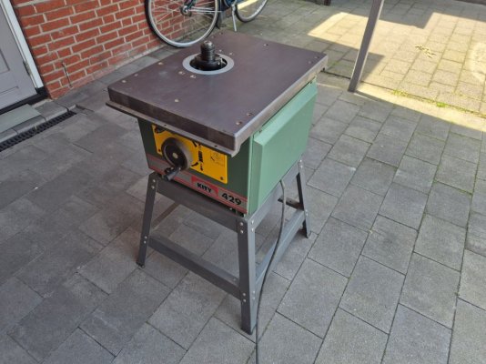

Zo goed als nieuwe Kity 429 stationaire freesmachine

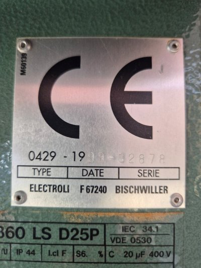

Topkwaliteit uit 1999

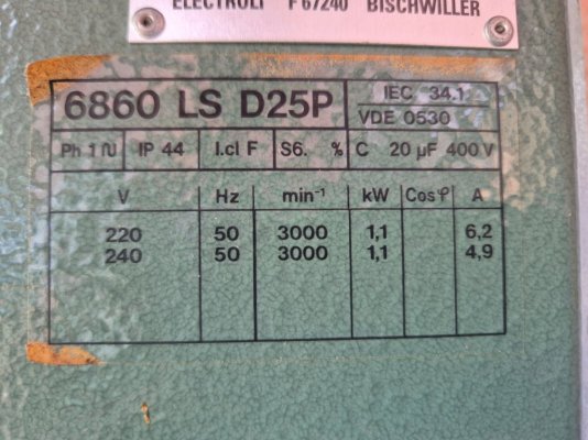

Werkt op 220/230/240V

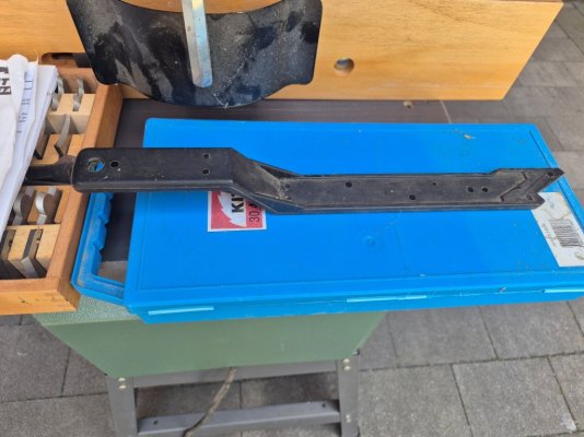

Incl. origineel onderstel, origineel bevestigingsgereedschap (inbussleutel en platte sleutel), originele tafelringen (2x), originele duwstok & papieren handleiding

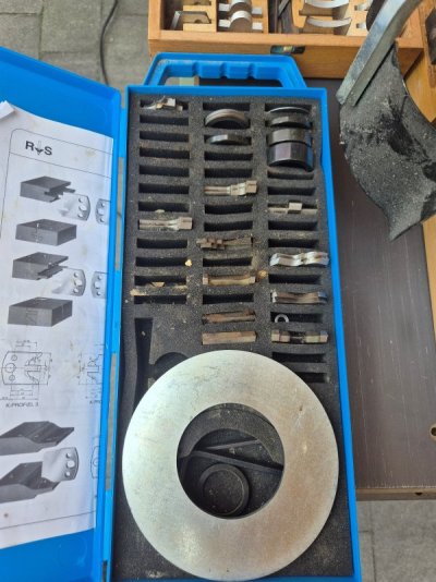

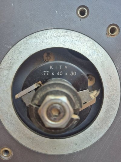

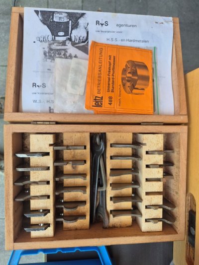

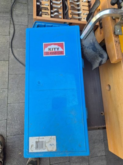

Incl. originele Kity freeskop 77 x 40 x 30 mm, diverse FLU-messen & spacers
Zie de foto’s
Enkele specificaties:
Diameter spindel as 30 mm
Hoogteverstelling spindel 85 mm
Hoogte spindel 80 mm
Freeskop diameter maximaal 150 mm

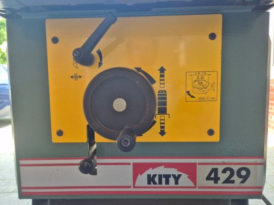

Draaisnelheid 6500 toeren per minuut (geen toerenregeling!)
Motorvermogen 1100 Watt
Afmetingen tafel 535 x 400 mm
Totale afmetingen (excl. onderstel) 570 x 430 x 640 mm (L x B x H)
Hoogte tafel ca. 85 cm met onderstel eronder
Gewicht (excl. onderstel) 38 kg

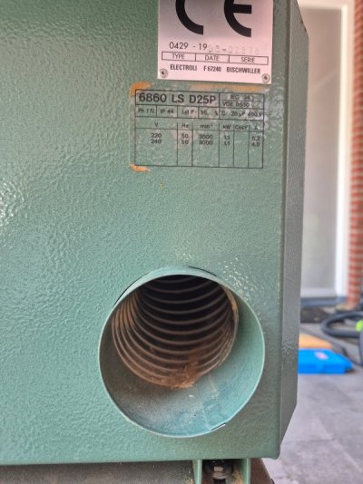

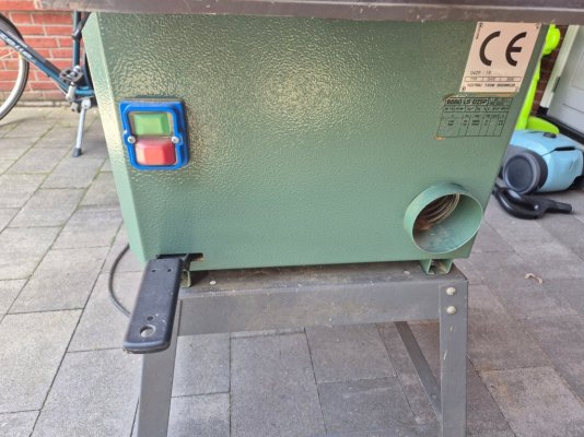

Aansluiting stofafzuiging 2x 80 mm (1x onderaf en 1x vanaf opzij)
Het onderstel kan gedemonteerd worden
