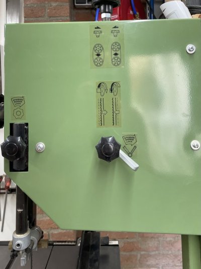

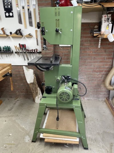

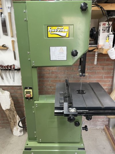

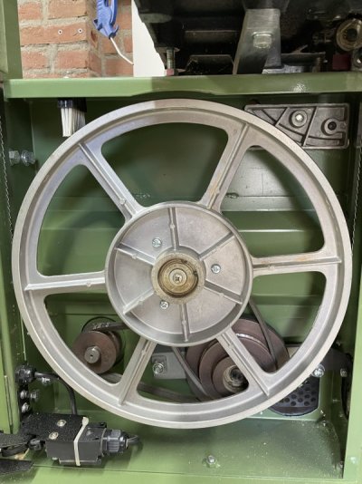

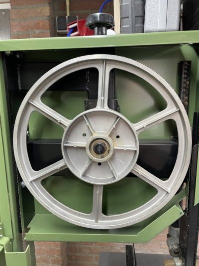

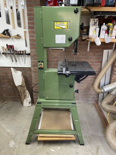

Ik heb een stoppende timmerman geholpen door in 1 keer zijn machines te kopen. Deze heb ik schoongemaakt, gesmeerd, afgesteld en bied ik nu te koop aan. Ik heb ook een Scheppach HMS 260 vlakvandiktebank en een Heemaf langgatboor te koop.

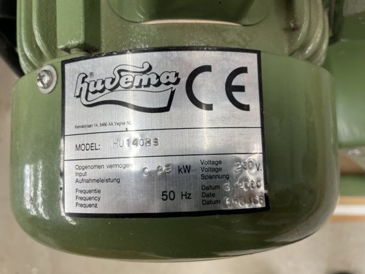

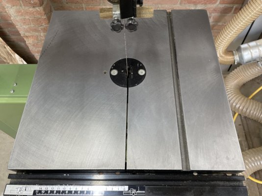

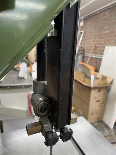

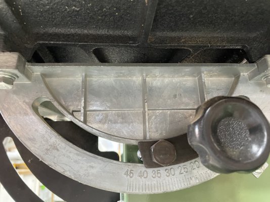

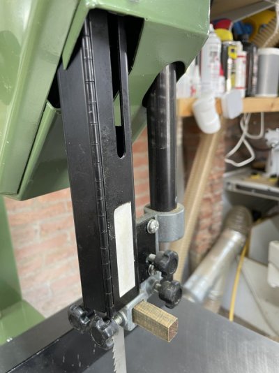

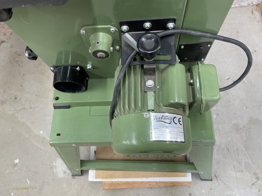

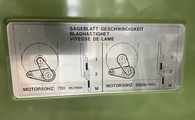

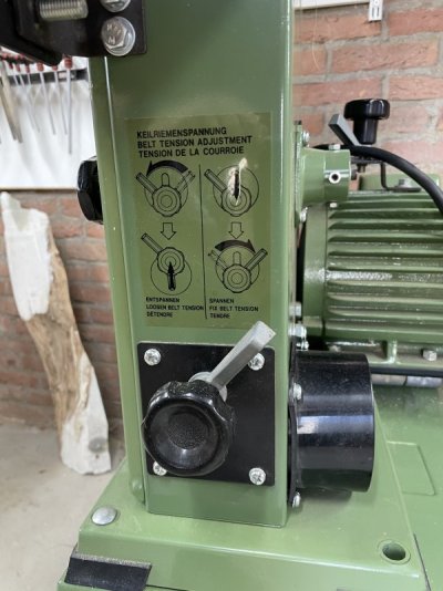

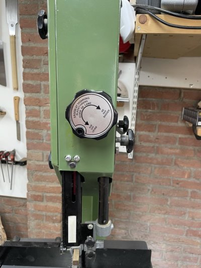

Deze lintzaag lijkt wel in nieuwstaat. Hij heeft enkel een paar licht vlekken op de tafel. Behalve dat lijkt deze bijna nieuw. De Huvema lintzaag lijkt een verbeterde versie van de lintzagen van Elektra Beckum. Zo is de arm waar de geleiding op zit zwaarder uitgevoerd, zit er een zwaardere motor op en is de langsgeleider een stuk beter. Het is een relatief zware, zeer soepel lopende lintzaag (weinig tot geen vibraties). De machine is helemaal schoongemaakt en opnieuw afgesteld. De tafel blinkt weer en is zonder roest. Er zitten op 1 plaats een paar vlekken, maar dat heeft geen invloed op het functioneren. Deze lintzaag gebruikt stiften voor de geleiding. De geleding zit boven en beneden en boven heb ik de stiften vervangen door zelfsmerend pokhout. Het voordeel hiervan is dat je ook smallere linten kunt gebruiken en dat de zetting van het zaaglint niet aangetast wordt als de zaag verkeerd is afgesteld. De zaagsnelheid kan zowel op 300 m/min als 700 m/min gezet worden. De maximale zaaghoogte is 21 cm en de maximale zaagbreedte is 33,5 cm. Het vermogen is 1,2 pk / 0,85 kW. Natuurlijk kun je de tafel kantelen.
De lintzaag staat in Maastricht en de vraagprijs is €550.

Ja, het is een hele mooie machine! Denk niet dat ik eerder een machines van die leeftijd in zo'n staat heb gezien.

De totale hoogte van de lintzaag is circa 178 cm. De machine staat op een voet en deze is ongeveer 83 cm breed, 66 cm diep en 59 cm hoog. Zonder de voet is de machine ongeveer 120 cm hoog. De tafel is ongeveer 40 x 40 cm en zit op ongeveer 110 cm hoogte.
