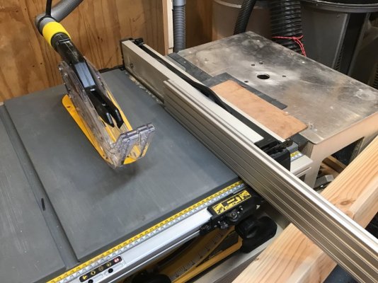

Ik heb ook een DeWalt.
Nadeel van deze bouwzagen is dat de langsgeleider vast is. Je hout kan ook klem lopen tussen zaagblad en geleider.
Daarom heb ik een hulpgeleider gemaakt die ik terug kan stellen Bij het schulpen. En ook om beter te kunnen sturen bij langere stukken.
