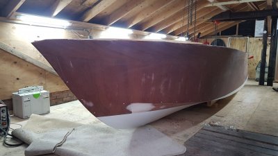

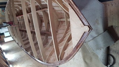

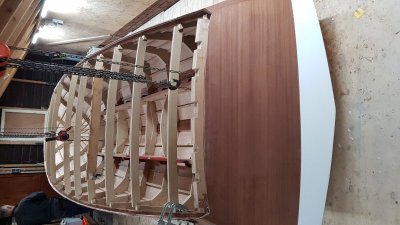

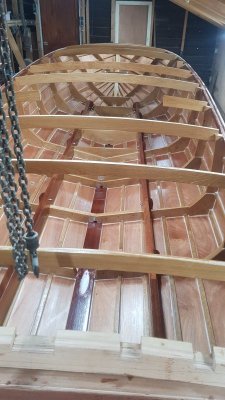

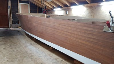

Na enige tijd van vertraging dan toch eindelijk de boot kunnen draaien. Het ging niet zonder slag of maar voornamelijk stoot. Het boothuis was eigenlijk niet hoog genoeg om de boot in stroppen te draaien maar toch geprobeerd. Na wat miscommunicatie belande de boot op zijn zij op de grond (touw laten vieren ipv gecontroleerd laten glijden) gelukkig geen schade of nou ja 1 stukje was beschadigd maar dat moest er toch nog af. Tijdens het draaien geen foto's gemaakt het was al hectisch genoeg zo maar hierbij wel de foto's van de omgedraaide boot.

Het draaien van de boot zelf was zenuwslopend zeker toen de boot doorschoot en op de zij op de vloer terecht kwam. Maar toen hij eenmaal rechtop lag gaf dat inderdaad veel voldoening zeker na de schade inspectie.

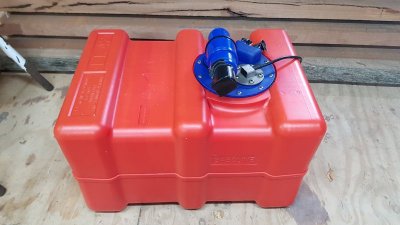

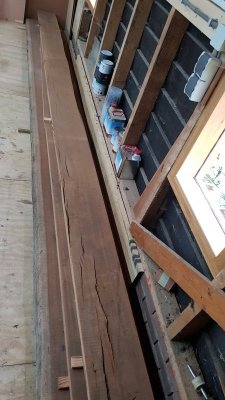

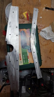

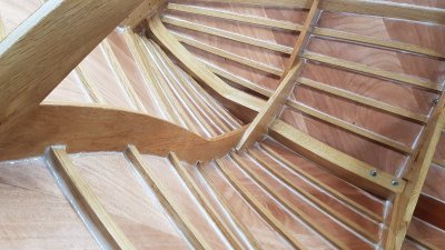

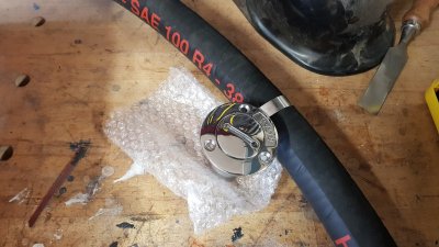

weer even een update... De laatste dagen bezig geweest om in alle spanten een "fillet" te leggen voor extra sterkte en tegen evt blijven liggen van water om de langslatten. Na veel onmogelijk schuurwerk bijna toe aan het verven van de binnenkant (epoxy bilgeverf) in de tussentijd 2 rvs spant verstevigers gemaakt omdat door 1 spant de bodemplaat met zwevend binnenlager loopt en 1 voor een spant waar de "gusset" af gezaagd is om ruimte voor de motor te maken. Ook nog via marktplaats een 42l tank compleet en vulslang+ nieuwe tankvuldop op de kop kunnen tikken voor en leuk bedrag en een nieuwe lading mahonie opgehaald (schaaldeel van 5m bij 1m bij 5cm dik) vast in stukken laten zagen aangezien ook dit weer 100m op de schouder vervoert moest worden en er toch wat scheuren door liepen (prijs was gunstig heb 25cm breedte gratis gekregen).

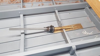

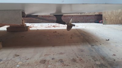

De laatste tijd gewerkt aan het uitlijnen van de schroefas en het schilderen van de binnenkant ter voorbereiding van het plaatsten van de motor. Ik ben blij dat ik het schilderen van de binnenkant (voor nu) achter de rug heb al die hoekjes schuren was nou niet echt een leuke klus maar het is klaar. De binnenkant is afgewerkt met een injecteer epoxy en afgewerkt met een bilge epoxy. Aan de ene kant wel jammer dat je het mooie hout niet meer zien maar aan de andere kant, het werd toch al afgetimmerd... Ook is de schroefas uitgelijnd was ook nog even puzzelen hoe dit nou het beste ging maar het is klaar. Uiteindelijk toch maar gekozen voor een zwevend binnenlager met montageplaat ipv een stukje schroefaskoker aangezien dit makkelijker uit te lijnen is. Tussendoor nog even het internet afgestruind naar onderdelen en heb ik gashendel kunnen vinden via marktplaats en een boeglicht via ebay (US) het enige wat ik nog niet heb gevonden is een stuurinrichting dus die zal nieuw moeten ben ik bang.

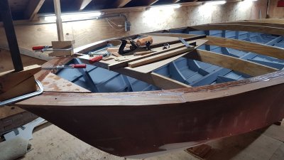

Ook heb ik een begin gemaakt aan het plaatsen van de rand tussen de romp en het dek deze rand is om een overgang van dek naar huid te kunnen afronden alleen was deze een beetje ongelukkig bedacht (of ik heb hem ongelukkig begrepen) aangezien aan de voorkant de rand een dubbele kromming heeft en getordeerd is.... de ene kant zit er half in de andere helft wordt gezaagd, zelfde voor de andere kant. als deze randen erin zitten kan ik dekspanten gaan zagen om ruimte te krijgen voor de motor.

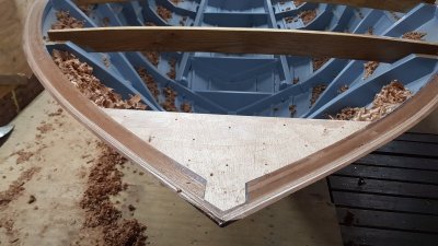

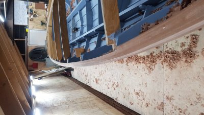

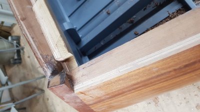

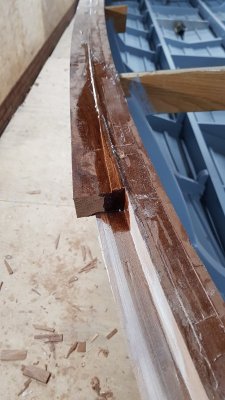

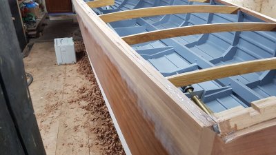

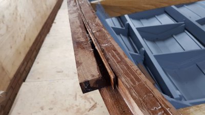

afgelopen week de rest van de rand gelijmd het zit erin maar erg makkelijk wou het niet. de laatste balk moest massief wezen zodat deze deels rond geschaafd kan worden, echter betekende dat wel dat een balk van 40x30mm eren dubbele ronding moest nemen. En aangezien ik geen stoom apparatuur heb staan (noch de moeite erin wou steken voor deze paar balkjes) moest het met grof geweld. Uiteindelijk een acceptabel resultaat gekregen niet helemaal zoals ik het graag wou maar het zit degelijk vast en de naden die er zijn kunnen verstopt worden achter een rvs stootlijst (beetje sjoemelen moet kunnen toch?) Nog wel 1 groter probleem gehad tijdens het drogen is er wat gaan schuiven en kwam de rand los dus dit moest opgelost worden.
Dit was het resultaat... uiteindelijk besloten om er 10cm af te zagen en de rest op te vullen aangezien de balk verder wel goed verlijmd was (uiteraard getest op het stukje wat eraf moest) Daarna een wigje geschaafd en met een multitool de te verlijmen oppervlakken geschuurd voor de hechting. Het resultaat:
uiteindelijk zie je er niks meer van de bovenkant wordt afgedekt met de dekplanken.

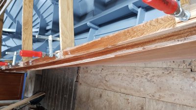

Tussen het verlijmen door vast begonnen met het schaven van de randen.

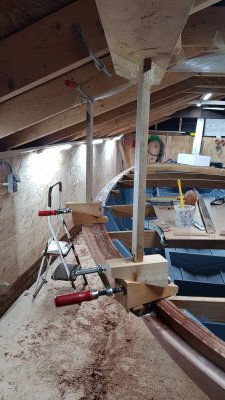

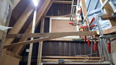

Nog niet helemaal goed maar het begin is er. Ook is de voorste rand verlijmd deze waren lastig aangezien ik niks aan de boot kon klemmen, uiteindelijk via de dakconstructie en 2 wiggen druk kunnen zetten voor het lijmen.
Blij dat het erin zit.... De voorste rand is uit 2 stukken gezaagd die 1 voor 1 verlijmd zijn. Op de lintzaag vast de rand op 45 graden gezaagd scheelt weer wat schaafwerk..
