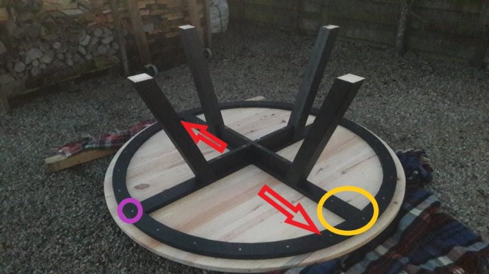

Het is voor mij vrij zeker dat het aan de bevestiging aan de ring heeft gelegen. Er was niet voldoende ruimte voor het hout om te bewegen.
Stel dat het hout nog 1% is gekrompen, dan is dat op een meter 1 cm. Dat is precies wat je nu in de scheuren ziet.
Dat betekend dat je de schroeven in het midden redelijk strak mag zetten, daar zal het hout niet bewegen, maar naar de twee zijkanten moeten de schroeven ruim 1 cm in de breedte richting op kunnen bewegen. Daar zul je dan bolkop schroeven voor nemen, met een grote carrosseriering er onder.
Omdat je een ring hebt gemaakt, moet je met wervels oppassen dat je de wervels niet te dicht tegen de ring aan zet. De wervels moeten ook ruim een cm ruimte hebben.
Dit alles ervan uitgaande dat het hout een uitzetting/krimp van 1% heeft.
Als het meer is, 2% of 3%, dan hebben de schroeven meer ruimte nodig.
De pijlen geven de richting van het krimpen/uitzetten aan.
De schroef in de paarse cirkel mag best strak.
De schroeven in de gele cirkel moeten veel ruimte hebben om de beweging van de pijlen op te vangen.
Alle schroeven er tussen, hebben dan evenredig de afstand, ruimte nodig.
Hout beweegt in de breedte, niet in de lengte.

Je kan de scheuren opnieuw lijmen als ze helemaal tot de onderkant open zijn door bovenop een plasje houtlijm te maken en de stofzuiger aan de onderkant van de scheur te houden en zo de lijm helemaal tussen de kier krijgen.
Daarna weer klemmen en op de juiste manier monteren.

Er zit ook "torsie" op het blad. wanneer je het blad zou vastneemt, en een draaiende beweging maakt staat ze niet echt stabiel. hoe zou ik dit kunnen oplossen?
Grt
SunRayes
11 sep 2011
2.906
271
Grt
De poten hebben in de zijwaartse richting geen steun. Je zou ze onder het blad met elkaar kunnen verbinden met een balkje.
Een ronde ring zou nog mooier zijn.
