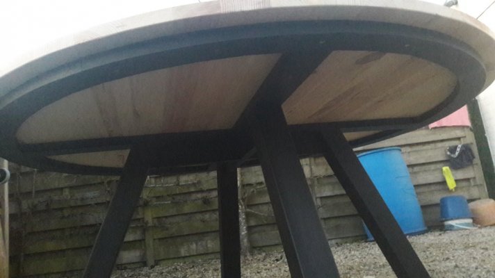

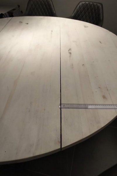

Hallo,
Ik heb een tafelgemaakt uit pallethout. Het blad had ik allemaal met lamello's verlijmt. Na een 2 tal maanden binnen staan, scheurt het blad op 2 plaatsen.
(waarschijnlijk door de luchtvochtigheid)
Ik zou nu aan de onderkant een profiel infrezen en terug samen trekken.
Of zijn er nog andere opties, om dit in de toekomst te vermijden?
Mvg Bart

Je hebt waarschijnlijk te nat hout gebruikt, wat door naar binnen in de warmte te zetten is gescheurd. Leermomentje voor de volgende keer dus om het hout goed te laten drogen tot 8 á 10 procent. Dan heb je minder/geen kans op scheuren.
Is het hout gescheurd op een lijmnaad?
Wat ik zou doen in dit geval. De scheur helemaal doorzagen, en opnieuw gaan lijmen. Je gaat dit niet bij elkaar trekken met een profiel.
Heb je het blad ook al behandeld? Zo nee, dan met afwerken, de boven en onderkant hetzelfde behandelen om kromtrekken te voorkomen.

Het is inderdaad in de lijmnaad gescheurd. en is al behandeld.
Ik had dit 3 aparte bladen gemaakt, en daarna die 3 nogmaals aan elkaar gelijmd.
En in die 2 naden is dezen gaan scheuren.

Dit lijkt mij veroorzaakt door de bevestiging aan de onderkant. Want zo'n blad zou eigenlijk niet moeten scheuren.
Als het een krimp is, waarbij het hout krom trekt, dan zou de scheur niet zo mooi recht zijn.

Heb je bij het lijmen ook genoeg lijm gebruikt en genoeg geklemd, en waren de te lijmen kanten vlak? EN welke lijm heb je gebruikt?
Want normaal hoort een paneel niet op de lijmnaad te breken; bij een goede verlijming is de lijmnaad sterker dan het hout zelf. En bij te vochtig hout alleen zou ik juist verwachten dat de scheuren overal in de tafel zouden zitten + dat het blad krom trekt.
Wat voor onderstel zit er onder? Kan het blad daarop bewegen (in de breedte werken, dus krimpen en uitzetten) of zit het helemaal vast gefixeerd?
Inderdaad op de lijmnaden doorzagen en opnieuw lijmen en monteren met speling (of slobgaten in de breedte van het blad).

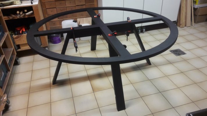

Dit is het onderstel, de ring zit met schroeven op het blad gemonteerd.

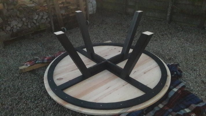

De ring is met schroeven bevestigt op het blad, en het onderstel met stokeindschroeven.
Zodat deze ten alle tijden er terug af kunnen.
De voorgeboorde gaatjes in de ring iets groter maken zodat het blad kan bewegen.
Bedankt voor alle reacties al! Mijn zelfvertrouwen zit even in een dipje :-(

De voorgeboorde gaatjes in de ring iets groter maken zodat het blad kan bewegen, is dit een goed idee?
zeker, omdat het hout dan kan uitzetten + krimpen
zelf zou ik houten wervels gebruiken

Dan moet je de gaten in het onderstel ook groter maken, dat maakt niet uit.

zoals @Jan van der Ploeg aangeeft, schroeven niet te vast aandraaien
ze kan tussen het onderstel en de schroeven rondellen plaatsen
bij uitzetten en krimpen glijft het hout daar gemakkelijker over dan over een schroef
het voordeel van een rondel is dat je de gaten in het onderstel groter kan maken dan de kop van de schroeven
carrosserierondellen hebben bij dezelfde diameter van het gat een grotere (dubbele denk ik) diameter tov van de klassieke
