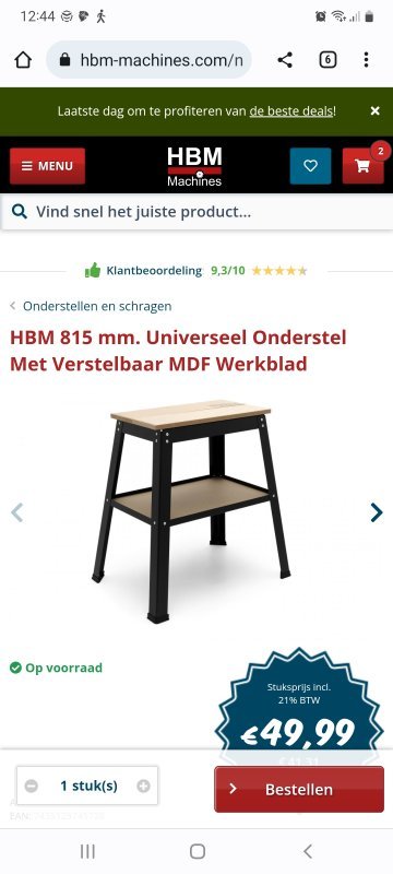

Hoi,
Mijn draaibank staat op een zelfgemaakte tafel maar die kan de trilling niet aan denk ik.
Ik zou het kunnen verstevigen maar ik denk eraan om een tafel te kopen. Ik zag deze bij hbm en dacht misschien is dit ook wel een mooi alternatief. Dan moet er wel een extra plaat hout op voor de afmetingen en stevigheid.
Wat denken jullie?

Ik denk dat deze tafel van HBM niet geschikt is voor je draaibank. Je moet iets hebben wat zwaar is of wat je kunt verzwaren door bijv. holle ruimtes op te vullen met zand.
Efvee
9 jun 2021
912
374
RegioRotterdam
Bij nader inzicht: Je zou kunnen overwegen er als ballast betontegels op te stapelen dan wel in te leggen/hangen. Rubber ertussen en goed vastzetten.
En voor de poten een pvc buis met zand erin.

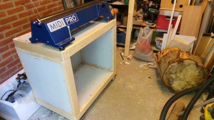

Een paar jaar geleden heb ik ook een onderstel voor een kleine draaibank gemaakt.
Staat als een huis, zie.

Mijn draaibank de twister 180 staat op een zelf gemaakte tafel/kast. Vier wielen dia 100 of 125 mm hierop een plaat van 32mm dik. Links en rechts twee lade kastjes die vastgeschroefd zijn. Bovenop de kasten 3 stuk 2x3" balken en hierop een 18 mm plaat. De achterwand is 9 mm mdf geschroefd. Geen last van trillingen. Draaibank staat er los op. Dit zou je nog kunnen verzwaren met zand. Neem, als je kiest voor wielen, wel nylon wielen. De rubber wielen worden vierkant.

Leuke oplossingen en idd. Het hoeft allemaal niet heel duur te zijn, ik vind functioneel wel belangrijk. Als je weinig werkblad hebt met wielen is het makkelijk schoonmaken. Ik ga eens puzzelen.
