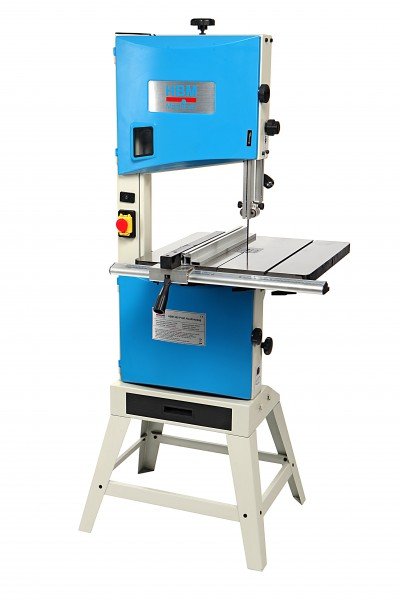

Pas met de HBM300 Profi kan je ook hardhout zagen. Ze zeggen dat de HBM200 daarvoor te licht is.
Ik heb vorige week de HBM300 Profi (750 Watt) gekocht.
Ik denk dat HBM 300 te groot is , ik eigenlijk hoef niet hard wood te zagen, het is meestel soft - medium wood (cedrela) dat 80mm dik is...
