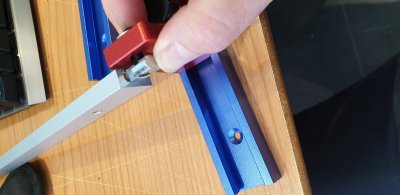

Ten aanzien van de Aliexpress spullen, vandaag de rest binnen gekregen.
Ziet er mooi uit:20190613_153614.jpg

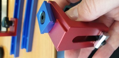

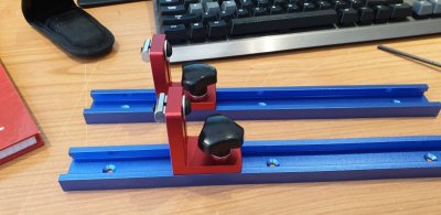

Echt heel stevig, profielen blauw geanodiseerd, nette knoppen. De rode hoek stukken zijn voorzien van een rand, waardoor ze altijd recht op het profiel zitten:
Alleen die kleinere t-nuts passen niet op dat profiel dat ik eerder al binnen kreeg, dus daar ga ik zelf uit aluminium een paar exemplaren voor maken.
Die grotere t-nuts die ik eerder postte passen prima in de blauwe profielen.
Overigens zijn die blauwe profielen wel gigantisch groot, ze passen in een 13mm diepe groef an 30mm breed, dus dat is even werk.

Het ziet er mooi afgewerkt uit.
Ik heb op Aliexpress nog gezocht naar T-tracks waar ook de Festool-klemmen inpassen, maar die heb ik tot op heden niet kunnen vinden.

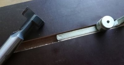

Ik heb een T-frees (#8637) waar de klemmen best goed inpassen. Als hetgeen je vastklemt ook strak tegen het hout zit, kan je de groef er in theorie nooit uittrekken. Want je drukt alleen het hout samen. Alleen als je aan het geheel gaat trekken, dan komt het los.
