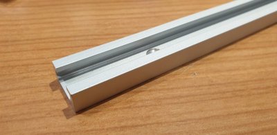

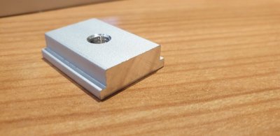

Ik heb net ook een paar van die ali tracks binnen en t-nuts.
Let op dat er brede profielen zijn (23mm inwendig) en wat smallere.
Ze hebben ook van die alu hoeken met knop, op de bodem zit daar een t-nut voor zo'n breed profiel, en in de fence komt dan zo'n smal profieltje.
Ziet er echt goed uit, passing weet ik nog niet, de passende profielen zijn nog onderweg. Dat duurt wel even, week of 3

Daar maakte ik me idd ook wel zorgen over, of dat het allemaal op elkaar gaat passen. En dat heb ik nog niet kunnen proberen, maar de spullen die op aliexpress en banggood.com te koop zijn lijken compatibele afmetingen te hebben.
Dit zijn in ieder geval de T-nuts: https://www.banggood.com/M6-T-Slot-...p-1268173.html?rmmds=myorder&cur_warehouse=CN
En dit zijn de tracks: https://www.banggood.com/Drillpro-3...html?rmmds=myorder&ID=557069&cur_warehouse=UK
Ziet er keurig uit, bij de tracks zitten schroefjes, ik ga er vanuit dat dat troep is. En voor de duidelijkheid, dit zijn profielen waar deze t-nuts niet in passen.
Als je deze koopt: https://www.banggood.com/Miter-Trac...p-1393377.html?rmmds=myorder&cur_warehouse=CN
Dan denk ik dat de fence dus in die kleine T-nuts past, en dat de onderkant in die brede tracks past.
Daar heb ik deze voor https://www.banggood.com/Blue-300-1...html?rmmds=myorder&ID=534076&cur_warehouse=CN
17USD per meter, scheelt niet veel met Baptist.

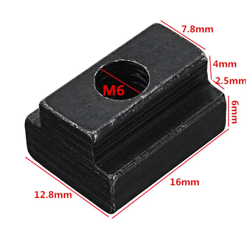

Als je zelf een T-groef in hout gaat maken krijg je naar mijn idee wel te maken met uitbreken als je T-bouten gaat gebruiken. Je verpulvert het hout omdat je teveel kracht op een relatief klein oppervlak los laat. Als je die kracht over een groter oppervlak kunt uitsmeren heb je dat probleem minder of helemaal niet.
Als je de verticale balk van de ongekeerde T-gleuf wat langer zou maken, zeg zo'n 5, 6 of 7 mm, dan zit er heel wat vlees tussen de bout en het oppervlakte van het werkblad.
Als je dan ook nog geen gewone T-bout gebruikt, maar zoals jij al aangeeft een langere boutkop/moer, dan heb je ook nog eens een groter oppervlakte.
Die bouten zijn wellicht te koop en anders zelf maken. Kan ook van aluminium staaf die je op maat maakt/freest en daar dan draad in tapt.
Of je laat ze zoals ik eerder aangaf 3D-printen. En dan bijvoorbeeld 40 of 50 mm lang.
Er bestaan ook dit soort T-nuts die al wat langer zijn.
Als deze, met een lengte van 16 mm, werken/niet uitbreken, dan ben je snel klaar.
