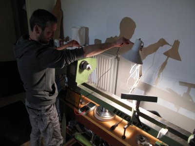

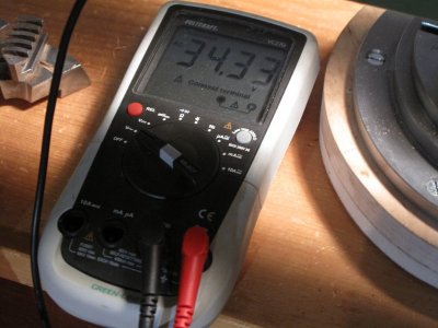

Voor de nieuwsgierigen onder ons : Er werd een hoop gemeten en nagekeken, vermoedens werden bekeken en ja al vrij snel was daar de boosdoener......een ongeaarde lamp met brosse kabel. De kabel was te vaak door de scharnierpunten geknikt geweest. Ik heb er eigenlijk niet veel aandacht aan besteed (de lamp zelf) maar zoals op de foto te zien heb ik via de aarde van de draaibank en het frame van de lamp gemeten, hierbij sloeg de meter uit naar iets boven de 34V AC. Een lek dus. Omdat de lamp met een pen in een gat, weer in een L-profiel (staal) stak die vervolgens aan een houten frame verbonden zat, zal de aardlek dus niet meteen aangesproken worden. Bij de aanraking van de draaibank en de lamp dus wel en dat heeft Nando gevoeld ;)

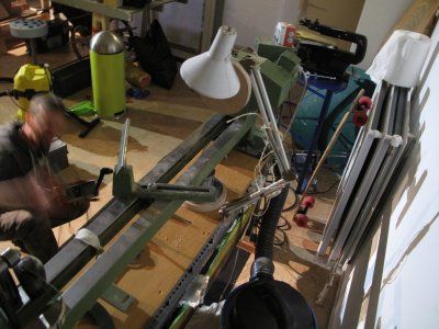

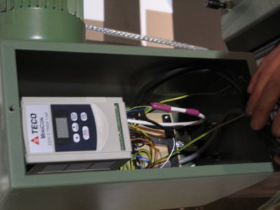

Hier zie je Martijn aan het werk, voor mij mooi de kans om te zien wat zich allemaal achter de kap bevind..

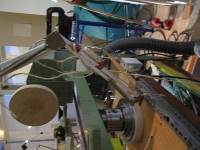

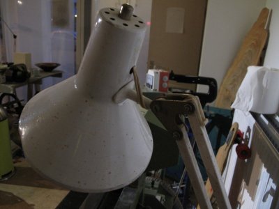

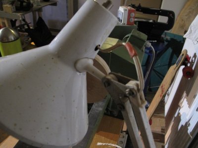

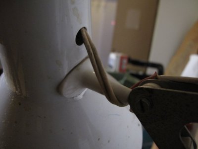

Hier zie je lamp met het snoer onder enorme "stress" zoals Martijn dat noemde.
Zo hoort de kabel, in een vrije positie, los van alle spanning, hier een foto na de kop terug gedraaid te hebben.

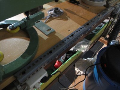

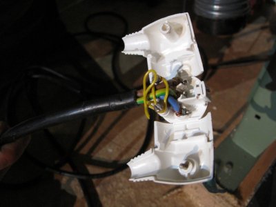

Ik heb Nando op een aantal veiligheids en slordigheids punten gewezen met betrekking tot het gemonteerde elektra (door anderen/derden)

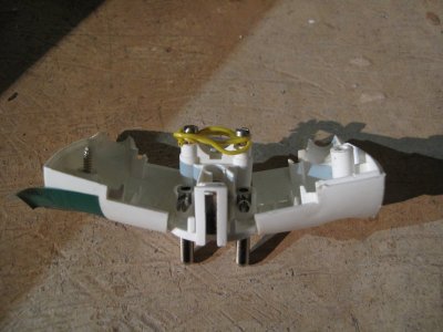

​hier zien we een geïmproviseerd snoer houder ( het gele draad zorgt ervoor dat het draad eronder op zijn plek blijft zitten..
hier zien we een voorbeeld ( in dezelfde stekker) dat het draad uitsteekt binnen in de stekker.

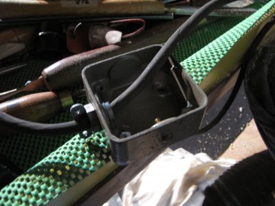

Deze zwarte kabel die naar de noodstop leidt ( de voet noodstop op de grond ) het snoer zelf was zo bros dat het met een nagel kapot gemaakt kon worden..

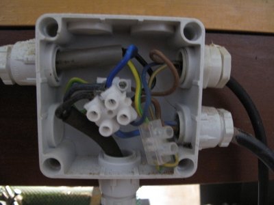

wat we hier zien is het bakje waar de noodstop op gemonteerd is, een mogelijkheid bestaat dat deze onder spanning kan staan omdat hij niet geaard is..
Ook was het niet helemaal pluis in de electra hoe het in dit doosje was gemonteerd, als ik mij niet vergis zaten er snoeren in die geen functie hadden, en werden kabels omgedraaid, wat wel kon maar niet echt handig was..

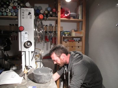

Ik heb namelijk een kapotte lintzaag gratis mogen overnemen, namelijk de Metabo BAS 317 :)
De motor zou zijn doorgebrand :confused: en in mijn school stond hij maar in de weg en stof te vangen.. Dus ik dacht ik neem hem mee, misschien kan ik hem ooit wel een keer maken/laten maken..
Hier heeft Martijn zijn best gedaan om hem aan de praat te krijgen,, met volle hoop hadden we het vermoeden dat we hem aan de praat konden krijgen..
Dit zijn de betere puzzels..
Uiteindelijk klopte de doorgebrande motor inderdaad en was 1 van de weerstanden defect, dus in de toekomst post ik een nieuwe onderwerp bij de machine afdeling, met meer informatie over deze lintzaag.

WR1944
in memoriam
Ik ben blij dat de zaak op deze vriendelijke manier voor jou opgelost is. Ik weet niet of de foto van de lamp de laatste stand van zaken weergeeft maar het snoer wordt van buiten via een gat naar het inwendige van de lamp gevoerd. Dat gat heeft geen rubberen of plastic doorvoer als bescherming van de draad. Als het metaal van de lamp warm of zelfs heet wordt gaat dat ten koste van de beschermende werking van de draadisolatie. Zeker als de lamp regelmatig bewogen wordt gaat het daar schuren. Voor een paar centen heb je een doorvoer. Als je de draden niet wilt of kunt losnemen kan je de doorvoer opensnijden, over de draad schuiven en zo in het gat frommelen.
