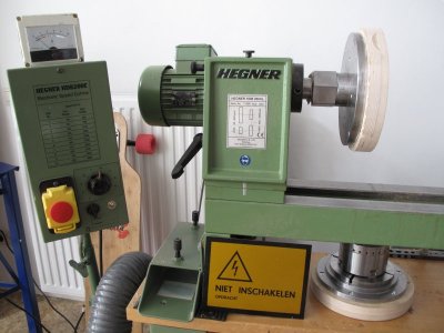

Stond je op die rubber mat toen je die optater kreeg?
Naar mijn idee stond ik inderdaad op de rubberen mat
raakte je met beide handen de klauwplaat aan? Verder niks?
Of stond je met een been of buik tegen iets van de machine aan?
Ik had volgens mij 1 hand onder de klauwplaat vast, en 1 hand het MDF, het zou heel goed kunnen dat ik in mijn korte broek die ik aan had, even tegen de draaibank leunde.. of ik dan ook meteen het frame van metaal raak betwijfel ik..
Want er moet een kring zijn van: fase - handen - aarde (van de machine).
Via de grond lijkt me sterk omdat je op een rubber mat staat.
Als je beide handen hetzelfde metaal aanraakten, dan moet je met een ander deel van je lichaam iets van het huis aangeraakt hebben.
Of met 1 hand de klauwplaat en de andere hand bijvoorbeeld het witte lampje.
Dit klinkt allemaal erg logisch, ik weet dat ik bezig was om de zware klauwplaat veilig eraf te halen. daar gebruikte ik dus 2 handen voor, misschien raakte ik het metalen bed aan? het was erg rommelig toen, dus het kon van alles zijn, vandaar de foto na het voorval.

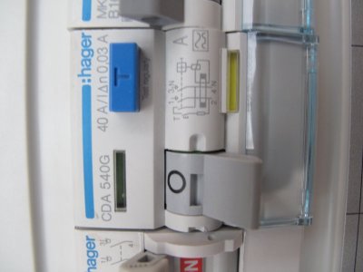

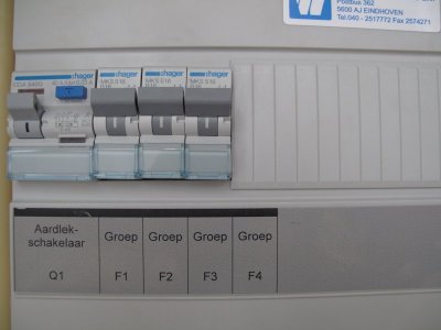

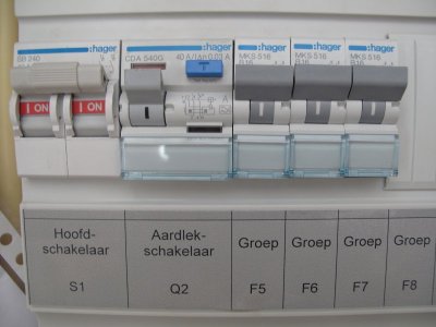

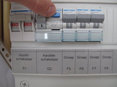

Even voor de duidelijkheid: heb je een automaat met aardlek?
Of een paar automaten met een gezamenlijke aardlekschakelaar?
Of een schroefzekering met een aparte aardlekschakelaar?
Grts, Raymond
boertje125
17 okt 2013
2.497
581

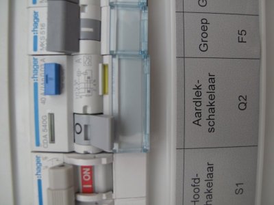

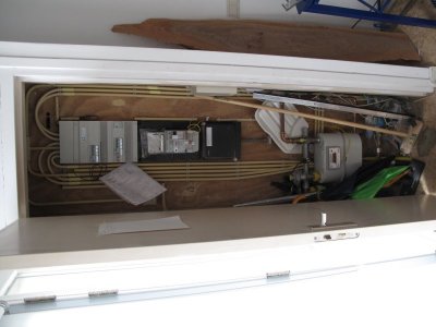

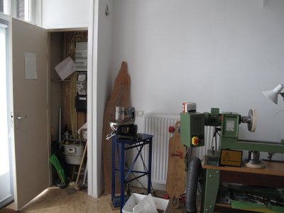

plaats eens een foto van je meterkast waarbij je aangeeft welke schakelaar(s) er uit zijn gegaan.
(aardlek heeft niets met het geaard zijn van je groep te maken)
